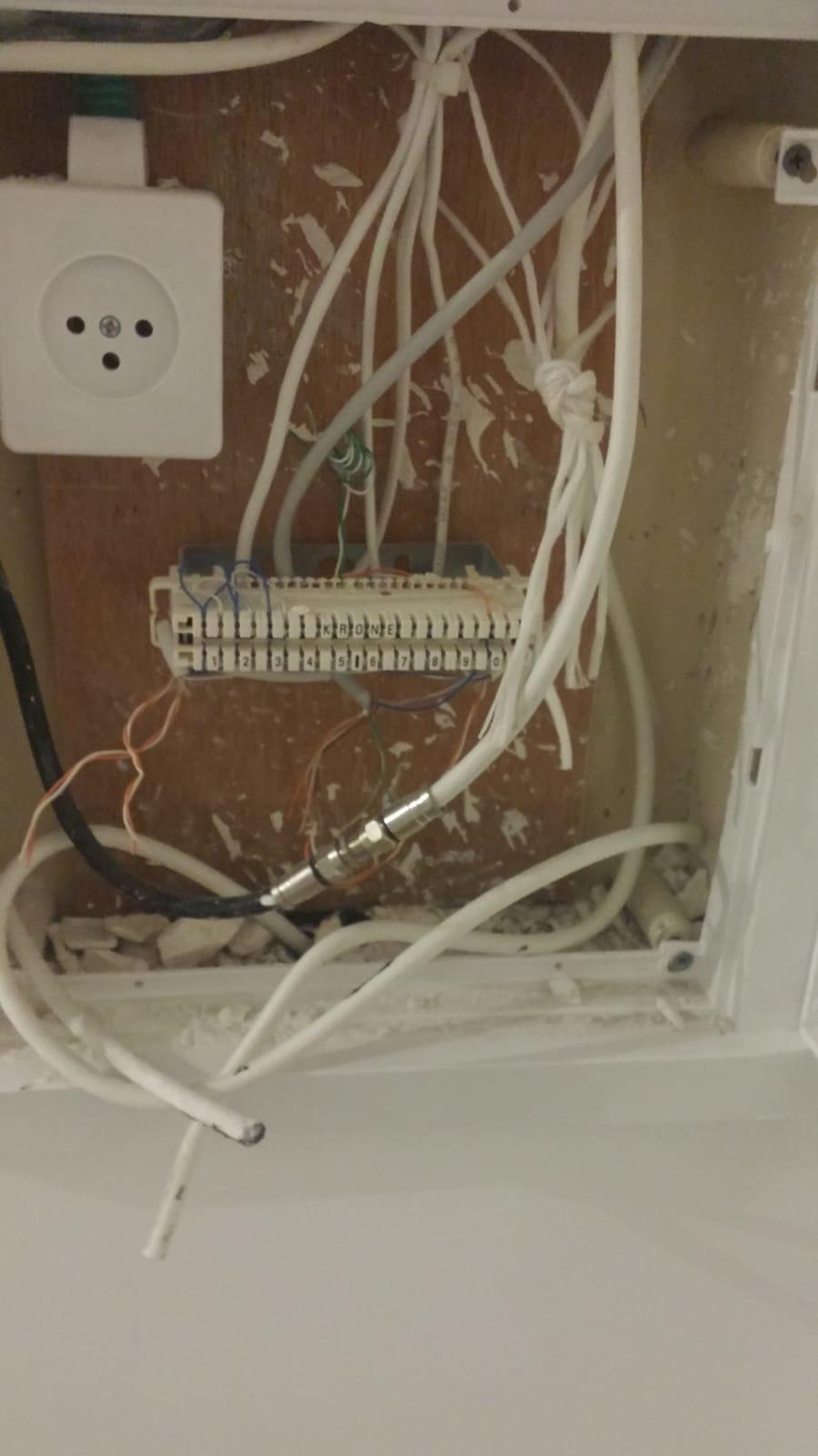

היי לכולם,
אני רוצה להכניס את הראוטר/מודם של סלקום לתוך הארון תקשורת וממנו להוציא כבלי Rg 45 לכל החדרים בבית ( 4 נקודות).
יש לי כבר הכנה של צינורות ריקים מהארון תקשורת לכל החדרים
השאלה שלי מתחלקת ל 2.
1. אנטנה - יש לי כניסת אנטנה אחת שאני בעצם צריך לפצל לארבעת החדרים - אז מה שאני צריך לרכוש זה מפצל 1:4 ?
2. אינטרנט - אז כדי שהמודם של סלקום יעבוד אני צריך לחתוך ולחשוף כבל תקשורת אחד (מחובר בגיד כחול ולבן למרכזייה) ולחבר לו rj11 שאותו אני מחבר למודם? ואז אני מחבר את הכבלי cat 6 למודם ומושך לשאר החדרים דרך הצינורות?
3. ובמידה ואני אצטרך טלפון בעתיד, אני אצטרך למשוך כבל טלפון מהמודם לנקודת הטלפון בחדר?
תודה על העזרה!
