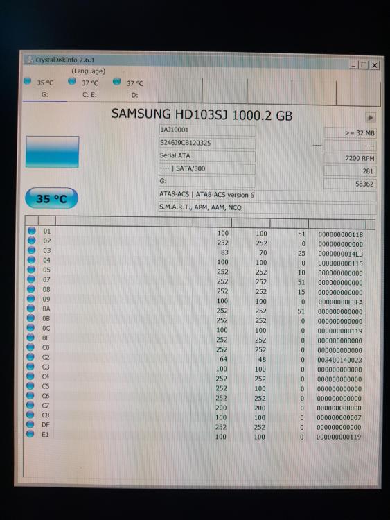

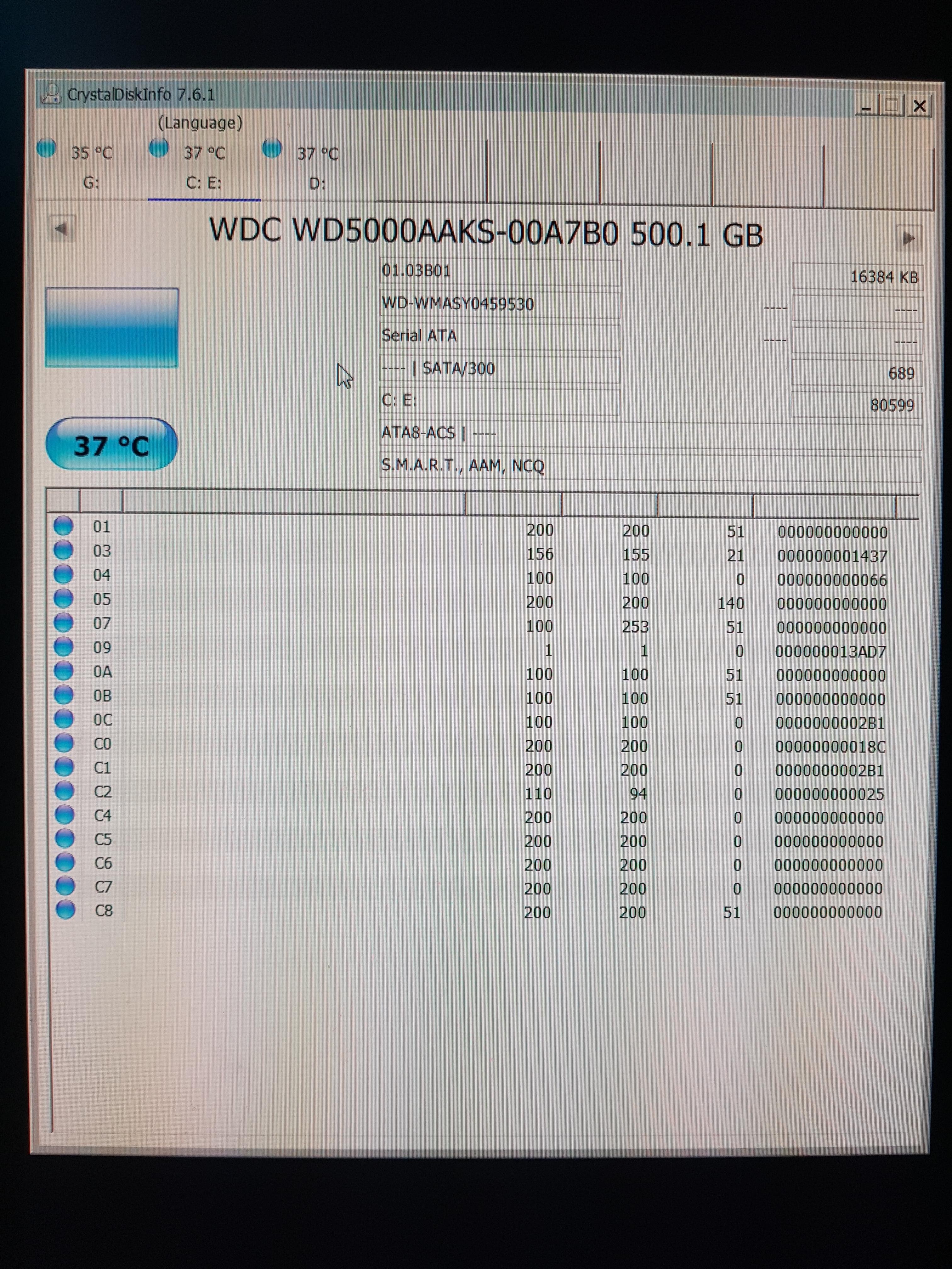

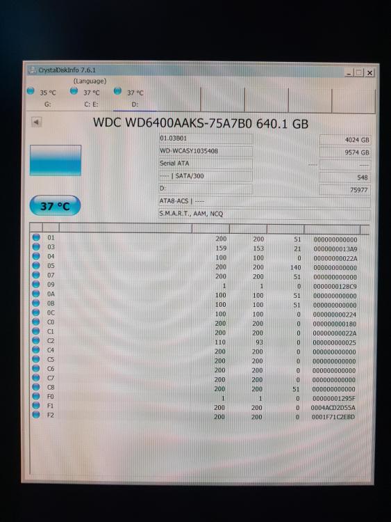

לא יודע למה זה מופיע לי ככה בלי טקסט בתוכנה, אז צילמתי לך.
לפי הצבע הכחול, הקשיחים תקינים, פחות או יותר.
תשתמש ב - HD SENTINEL, גם גירסת הניסיון מספיקה.
התוכנה תראה באחוזים מה מצב "בריאות" הקשיחים.
יחד עם זאת, קשיח כמו קשיח, תמיד יכול להיות עם הפתעות.
כך שגם עם הקשיח תקין לכאורה, תבחר אחד מהם ו -
תפרמט ותתקין מערכת הפעלה.
