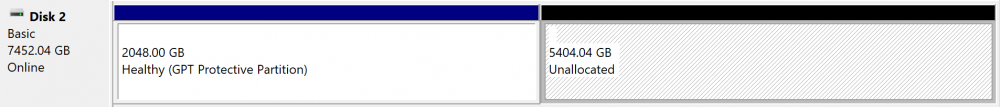

יש ברשותי דיסק  חיצוני של seagate בנפח של 8 טרה. הדיסק עבד כשורה אך לפתע אני מקבל שגיאות בזיהוי, כלומר הוא מזוהה כדיסק אחד של 2 טרה ללא מתן אות או אפשרות הגדרה ועוד 6 טרה לא מוקצה ללא שום יכולת לשנות הגדרות. אין לי שום רעיון איך לתקן את זה או במקרה הרע, לפרמט לחלוטין.

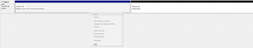

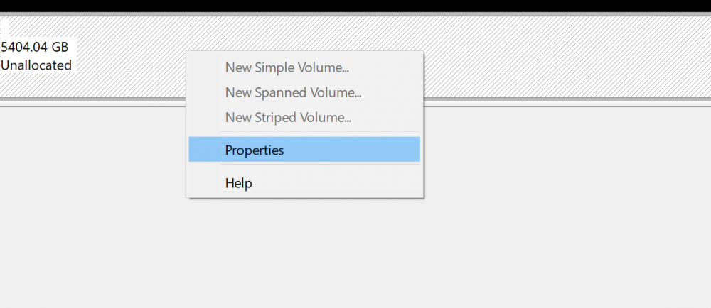

תודה לעונים, עדיין לא הבנתי מהתגובות מה עלי לעשות, מדובר ב windows 10. מצרף תמונות של האפשרויות הקיימות (לא הרבה...). באמצעות תוכנת ה testdisk, הצלחתי לראות שמות של חלק מהקבצים אך לא להעתיק אותם. בנוסף המחיצה של 6 טרה עדיין לא מוגדרת. איך ממשיכים מכאן?
אין אפשרות לתקן ולשמור על המידע, רק למחוק את כל המחיצות לחלוטין עם DISKPART (ראה קישור בהודעה של @Ivan) ואז תוכל לצור מחיצות מחדש ולהשתמש בדיסק.
