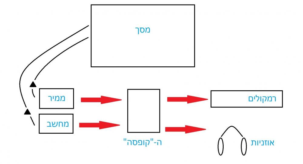

יש לי ממיר ומחשב שמחוברים לאותם מסך ורמקולים..
לגבי הוידאו, דרך המסך בוחרים את האות הרצוי (מדובר במסך מחשב גדול ללא רמקולים מובנים וללא שלט כמו בטלויזיות למשל אבל זה בסדר גמור מבחינתי)..
לגבי האודיו, אומנם ויש לי רמקולים עם שתי כניסות (אחת אופטית ואחת אנלוגית), אבל מלבד זה שהאנלוגית "מרעישה" במצבים מסויימים, חסרה לי יציאת אוזניות ברמקולים (ובכלל צריך יציאה מוגברת כי האוזניות 70אוהם) וחסר לי נוב ווליום גדול ומזמין לשימוש וכמובן שחסרה לי האופציה לשליטה מרחוק.. כפי שניתן להבין, לפעמים אני עובד קרוב למסך והרמקולים ולפעמים לא..
הקונסולה של הרמקולים המקושרים בפוסט המקורי (לוג'יטק Z906) עושה יותר ממה שאני צריך אבל היא בלעדית לרמקולים האלה.. ולמרות שאני מרוצה מהרמקולים שלי (https://www.razer.com/gaming-audio/razer-leviathan), שקלתי ברצינות לקנות אותם אבל אני נרתע כי חייב להישאר עם משהו קטן ואסתטי (סאונדבר וסאב) כמו שיש לי.
ראה תמונה מצורפת..
אם אתה נשאר עם הרמקול הקיים אז שליטה מרחוק על הווליום היא לא אפשרית, אף אחד לא שולט על ווליום דרך יציאה אופטית כי זה הורס את הסאונד.
אתה תצטרך לבחור אם אתה מחליט להשאר עם הרמקול הקיים אז אפשר להוסיף בורר יציאות עם שלט (אודיו או וידאו) ומגבר קטן לאוזניות אבל זה ירגיש קצת קומבינה או שאתה מתחיל מהתחלה ואז אפשר למצוא פתרונות יותר אלגנטיים ואיכותיים מה-Z906 אבל הכל תלוי בתקציב.
