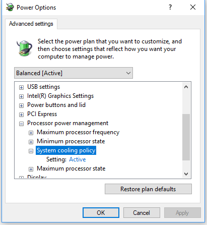

מה מדיניות הקירור בתוכנית החשמל שח חלונות ?
אני לא ליד המחשב, אני אבדוק.
אתה מתכוון לזה (צילום מסך מהמחשב שלי בעבודה) -
נכון?
אכן.
בדקתי, המדיניות היא "active " כמו בתמונה. אני מניח שזה מה שצריך להיות? אם כן יש עוד כיוון?

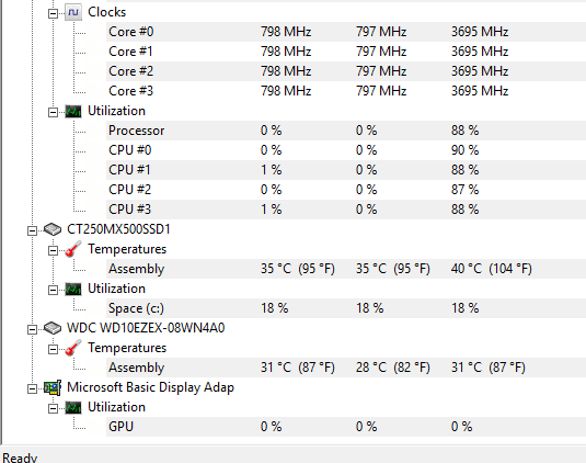

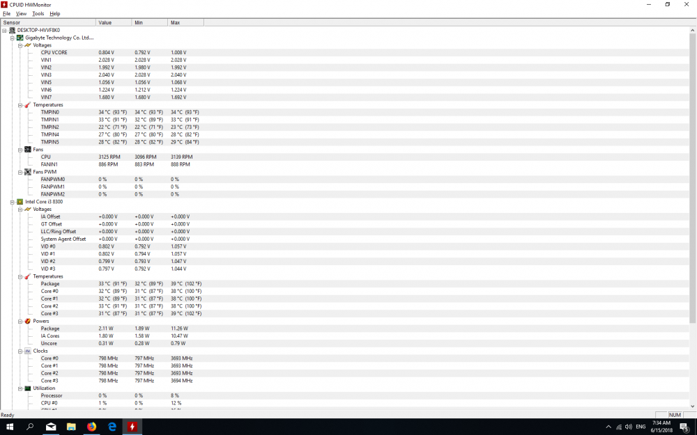

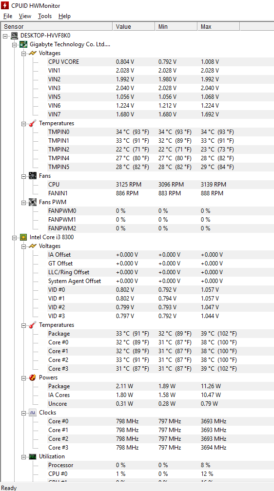

תעלה תמונה של HWMONITOR לפורום
אני אשלח, לצערי זה יקרה רק מחר, תודה לבינתיים.

חלק ראשון:
חלק שני:
נערך על-ידי AMYAS
תיקון
זה הצילום מסך של HWMONITOR.
