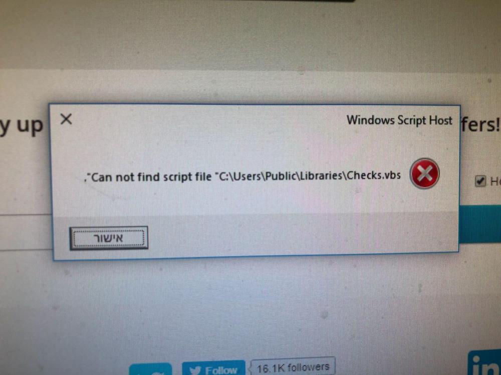

שגיאה WIN10
בדיוק. זה מה שבאתי לומר. זו תוכנה שיוצרה כנראה על ידי יוצרי הוירוס זה נפוץ מאוד ראיתי את זה כמה פעמים.
ציטוט של matan933
אני יעלה לך צילום מסך בהמשך
אין יותר מידי תהליכים שם ואני לא הצלחתי למצוא אחד שקשור לזה
עברתי כמעט על כולם שמתי אותם על דיסייבל והשגיאה המשיכה להגיע
השאלה היא אם אני יעשה מחיקה להכל רק בשביל הבדיקה , זה יצור לי בעיה במחשב ?
תבדוק tasks לא בטוח שזה autorun
ציטוט של nachum37
מאד יתכן. אין לו הרבה מה להפסיד. לוקחים גבוי ומנסים. לא טוב ? משחזרים.
אני חושב שלפני זה פשוט לבדוק tasks, יכול להיות שנותר task למרות שהוירוס נמחק.
הדבר הכי פשוט להתחיל ממנו כשקופצת ההודעה לבדוק איזה יישום זה ומה המיקום שלו אם לא מדובר בהודעה של מע' ההפעלה

ציטוט של nachum37
ולכן ביקשתי צילום מלא של ההודעה עם ושולחן העבודה !

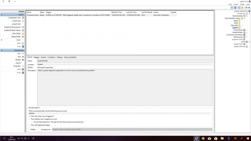

ציטוט של yotam
ככול הנראה יש איזה משימה מתוזמנת שמנסה להריץ את הוירוס שנמחק. ראה כאן איך למחוק.

לא רואים כלום, זה נראה לגיטימי לגמרי. תצלם מה עושה ה task, בכרטיסיות triggers ו actions
ציטוט של nachum37
 מין הסתם מצביע (הצביע) לקובץ ה VBS שלא נמצא...............
זה בדיוק מה שחשבתי, אני רוצה לראות.
ואם הוא מחק את המשימה - כבר לא תראה.............
ציטוט של Ivan
בדיוק, מאז שמחקתי את הפעולה הזו אין את השגיאה הזו יותר.
גם זה אותו קובץ שהופיע בשגיאה checks.vbs פה זה system checks דומה ממש.
ציטוט של nachum37
כתוב במפורש ב triggers
after triggerd' repeat every 5 min
לא חושב שיש עוד משהו שתואם במדוייק כלכך את הבעיה שהיית לי ואת התיאור הזה
