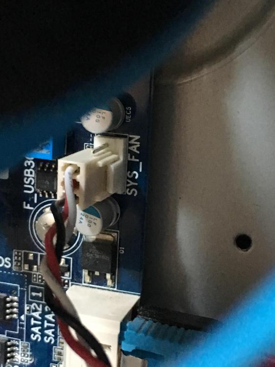

גיליתי גם שהמאוורר שצמוד ללוח הדלקה של המחשב (שנמצא מאחורי הכפתור הדלקה מהצד הפנימי של המחשב) אינו נדלק בהדלקת מחשב והוא מחובר ללוח אם במגע שנקרא SYS_FAN (מצרף תמונה).
האם יכול להיות שבגלל שהוא לא נדלק הלוח אם מזהה זאת ככשל ואז מתריע לי עם צפצופים?
כי כעת לאחר הוצאת סוללת BIOS והכנסה מחדש ואחרי שהמחשב עלה, המאוורר כן מסתובב.
מה גורם לו לא להסתובב לאחר כיבוי המחשב והדלקה מחדש?
נערך על-ידי IceMan_22
המאוורר פועל רק בעת הצורך בהתאם לטמפרורה במחשב. זאת לא הבעיה שלך.
