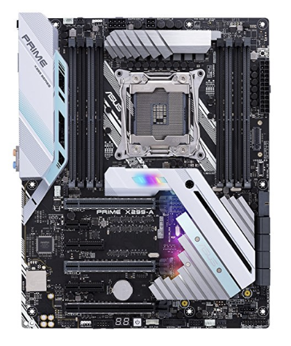

לוח אם: נראה לי Asus Prime X299, יש שם 3 חריצים של PCIe שיאפשרו לי הרחבה לעד 3 GPUים.

אני מבין שכל GPU תופס מקום של 2 חריצים slots פיזיים של PCIE.
כלומר אם יהיו לי 3 GPU אז זה יתפוס מקום פיזי של 6 חריצים.
אז האם בלוח כמו ASUS X229 PRIME ישאר לי מקום פיזי להכניס גם כונן SSD NVME ?
לכן אצלינו הלכנו על לוחות 4WAY SLI כדי להמנע מבעיות אילו.
נכנסים 4 כרטיסי דאבל סלוט בשופי.

פיזית זה יכנס אבל מבחינת ערוצי PCIE כשיש רק 28 אני בכלל לא בטוח שיש טעם בקונפיגורציה כזאת. כרטיס המסך השלישי וגם ה-SSD יקבלו רק ערוץ PCIE יחיד x1 איזה ביצועים אתה מצפה לקבל ככה?
לא יהיה לי 8 ערוצים לכל GPU + ארבע ערוצים ל SSD?
אולי בעולם אידיאלי אבל מהתיעוד של אסוס לא נראה שהלוח יודע לעבוד ככה. במבנה של הלוחות יש הרבה דברים שמוכתבים מראש, זה שבמקרה אתה לא משתמש באחד מחיבורי ה-PCIE לא אומר שהלוח יכול לנתק אותו לגמרי ולהעביר את רוחב הפס שלו לכל אחד מהחיבורים האחרים. באתר היצרן ובמדריך למשתמש יש די הרבה כוכביות שמנסות להסביר מה בדיוק פועל באיזה מקרה אבל זה לא תמיד כזה פשוט להבין בכל מקרה המצב שאתה מתאר לא נראה לי אפשרי.

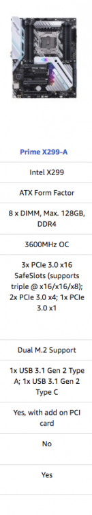

וואהו פספסתי את זה לגמרי. אתה יכול בבקשה לעזור לי להבין את זה? מצ״ב הספסיפיקציה מאמזון, נראה שלוח תומך ב:
3x PCIe 3.0 x16 SafeSlots (supports triple @ x16/x16/x8); 2x PCIe 3.0 x4; 1x PCIe 3.0 x1
מה לדעתך יקרה אם אני מחבר לזה מעבד עם 28 ערוצים, 3 GPU ודיסק NVMe אחד? לא יהיה לי 8+8+8+4?
איפה אתה מסתכל אצל אסוס? תודה רבה רבה!!!
