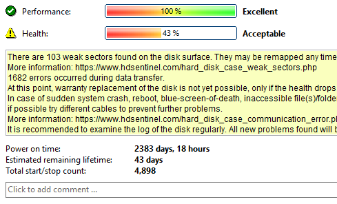

שלום,
יש ברשותי מחשב כ8 שנים, כיום מן הסתם הוא לא נחשב חזק אבל עושה את העבודה. (משחקים קלים, עבודה משרדית)
הבעיה שבחודשים האחרונים לפעמים המחשב נתקע, וכשהוא נתקע זה מלווה בצירוף צליל של קליקים, שאני כמעט משוכנע שנובעים מהדיסק הקשיח.
בנוסף, בזמן הקריסות / איטיות ביצועי המחשב מראים תמיד שהדיסק הקשיח על 100 אחוז.
ביצעתי איחויים / chkdsk אבל לא נראה שזה תורם משמעותית אם בכלל.
בהרצת HD Sentinel:
SMART:
האם מכל המידע הנ"ל אפשר להניח שהבעיה המרכזית היא הדיסק הקשיח?
אם כן, יש מניעה מלהחליף אותו? (פתרונות תוכנה אולי?)
תודה רבה.

היי
לפי התוכנה הוא בערוב ימיו.
יחד עם זאת, הבעיה יכולה להיות בכבל DATA שמתחבר לכונן,
או עניין של ספק כח.
בכל מקרה, תעקוב אחר מצב ה - HEALTH של הכונן בתוכנה
ואם זה מתדרדר, מן הסתם צריך להחליפו.
כל זה נאמר בהסתייגות מה, שכן, עם כוננים קשה לדעת.
כמובן שמומלץ לבצע גיבוי החומר, אם טרם נעשה.
נערך על-ידי askme
8 שנים הוא גיל גבוה לכונן קשיח שבדרך כלל מכניס אותו לקבוצת סיכון גדולה יותר, וסנטינל יודע טוב מה המצב לרוב. בכ"מ תגבה, ותתחיל במעבר לכונן חדש לדעתי. הוא בן שמונה, אז אני מניח שהוא לא גדול יותר מ-2TB. אחד חדש היום עולה גרושים, אל תיקח סיכון

הבנתי,
אז אני עכשיו מחפש לקנות כונן קשיח, בתקציב מינימלי. (בעייתי כרגע להוציא מעבר למינימום)
מבחינת גודל, לא זכור לי בחיים שעברתי את ה150GB, ככה שאזור ה250GB בשבילי הוא דיי והותר (הכל אצלי בענן)

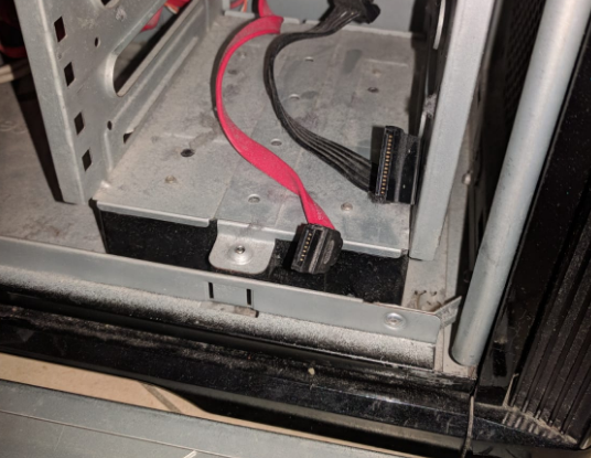

שלום שוב
אני ממש לפני ביצוע הcheckout ורק רציתי לוודא
הדיסק הקשיח שלי מחובר כיום עם 2 כבלים, אני משער שאחד זה כוח ואחד זה data
האם יתאימו גם לדיסק החדש (הssd של crucial?)
והתושבת שלי היא 3.5 אינץ', ראיתי שהתושבת הנ"ל היא 2.5. זה אמור להתאמים איכשהו? מה הפיתרון שעושים בד"כ?
תודה רבה
לגבי מתאם לכונן 2.5" יש את זה
