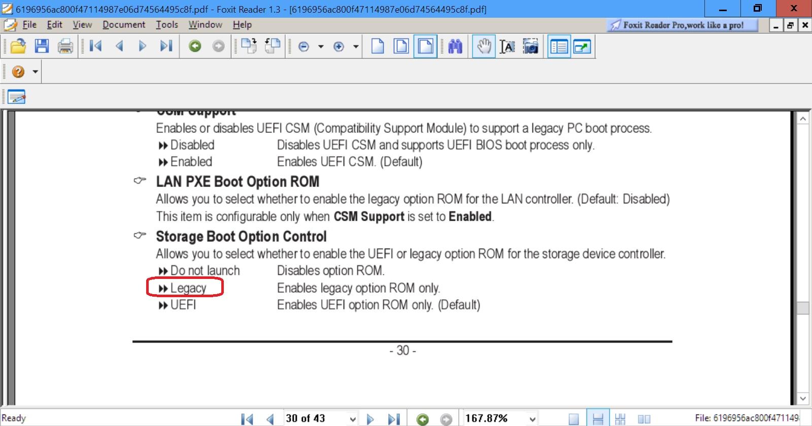

העזר בתמונה.  יתכן וזה תואם ללוח שלך.
יש להגדירLEGACY  ובנוסף לבטל בביוס את ה SECURE BOOT

היי לא ממש הבנתי את התמונה מצאתי חוברת הוראות ללוח באינטרנט כדי שהיה קל לחפש בדיוק את המילה
זה מצא 11 תוצאות אך לא הבנתי מה לעשות אולי תוכל להסביר לי ?
חוברת הוראות ללוח
https://www.google.co.il/url?sa=t&source=web&rct=j&url=https://gzhls.at/blob/ldb/8/f/e/1/6196956ac800f47114987e06d74564495c8f.pdf&ved=2ahUKEwiY5MPy54fbAhUBoywKHdOPC7cQFjABegQICBAB&usg=AOvVaw0lfn5MU9Nl-aYk10ca8Z9Z
משחק בביוס הוא מסוכן ומצריך קצת נסיון וידע.
התמונה שלי היא מהחוברת של לוח האם שלך !
העזר בחבר שמבין ועם נסיון או בטכנאי.

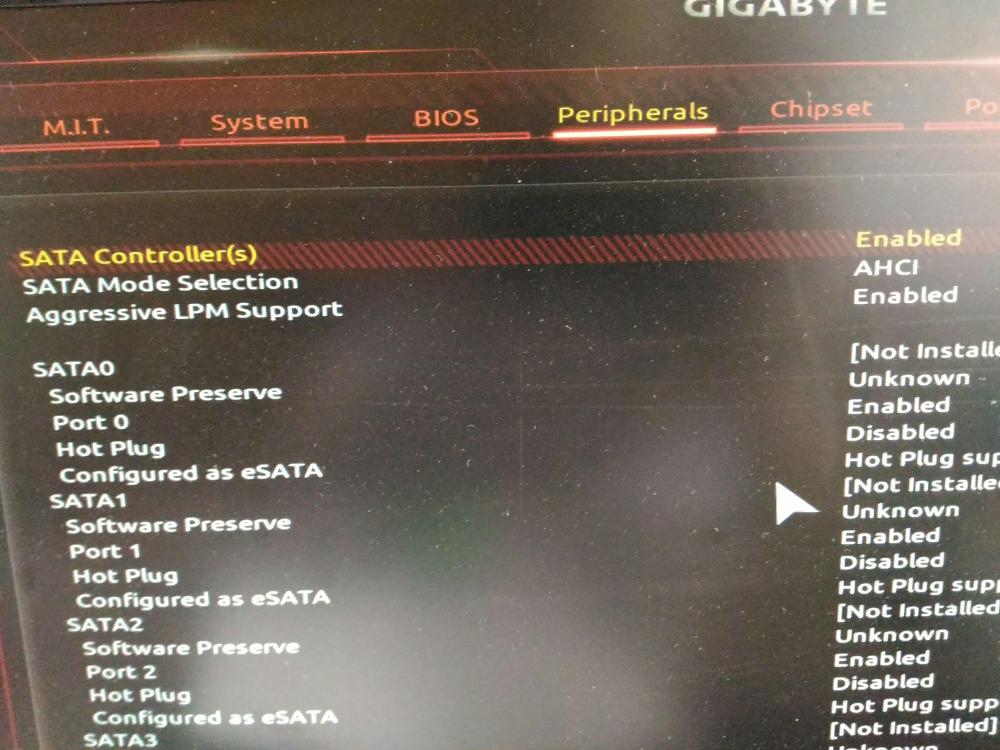

ה AHCI קשור למשהו ?1526392572017-1829843081.thumb.jpg.62a662f989c8782293cc6cd48da575b2.jpg

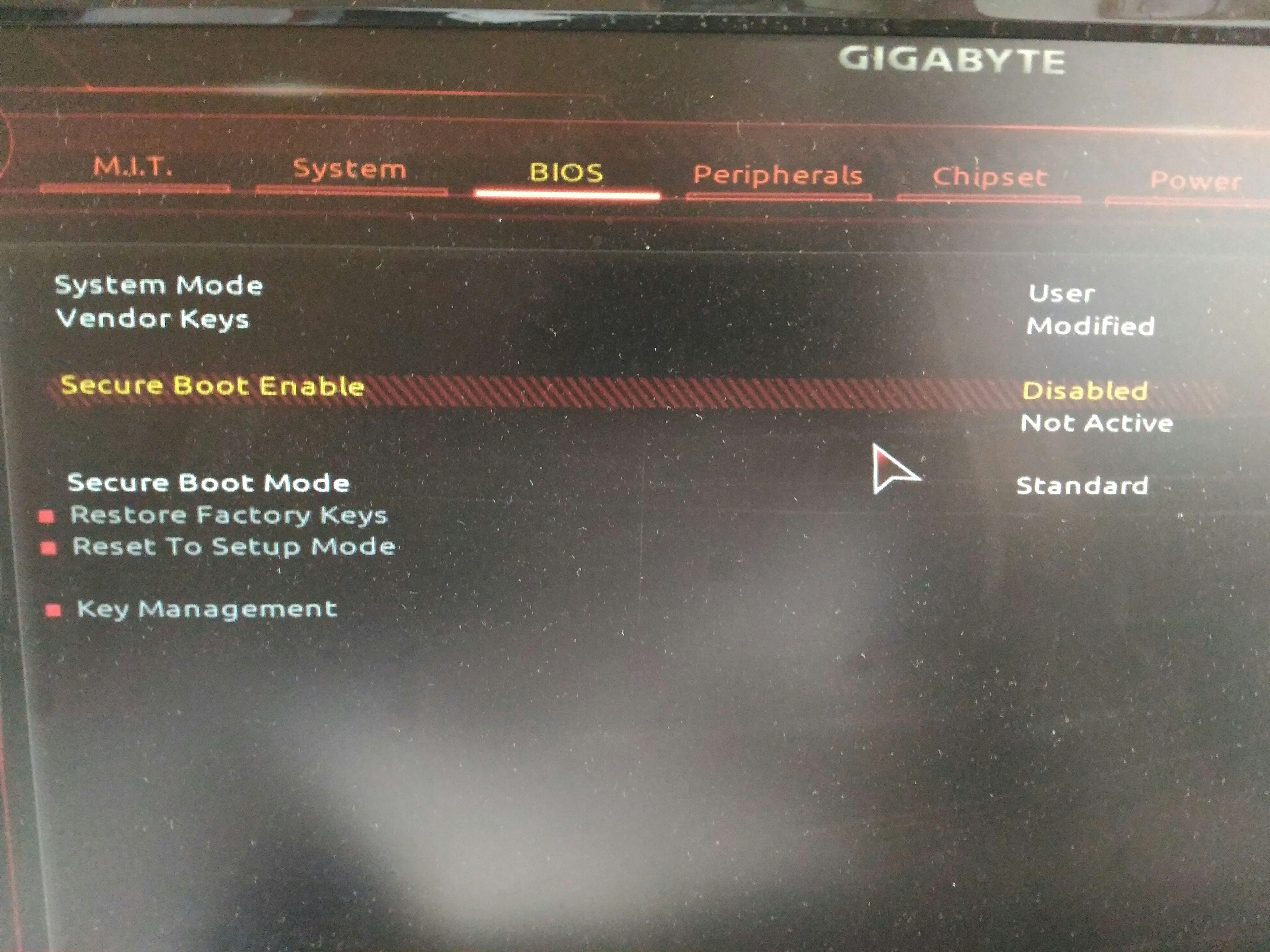

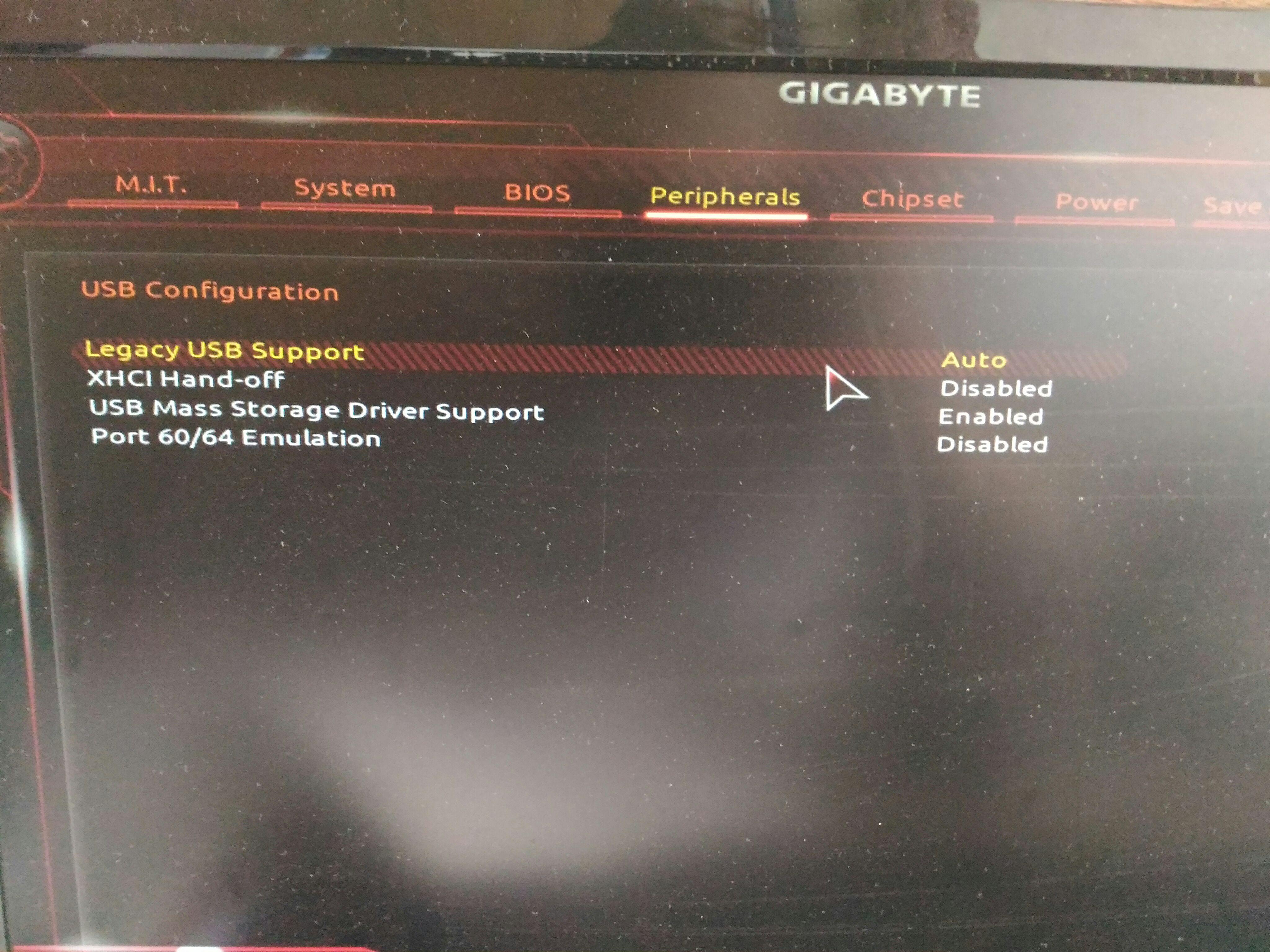

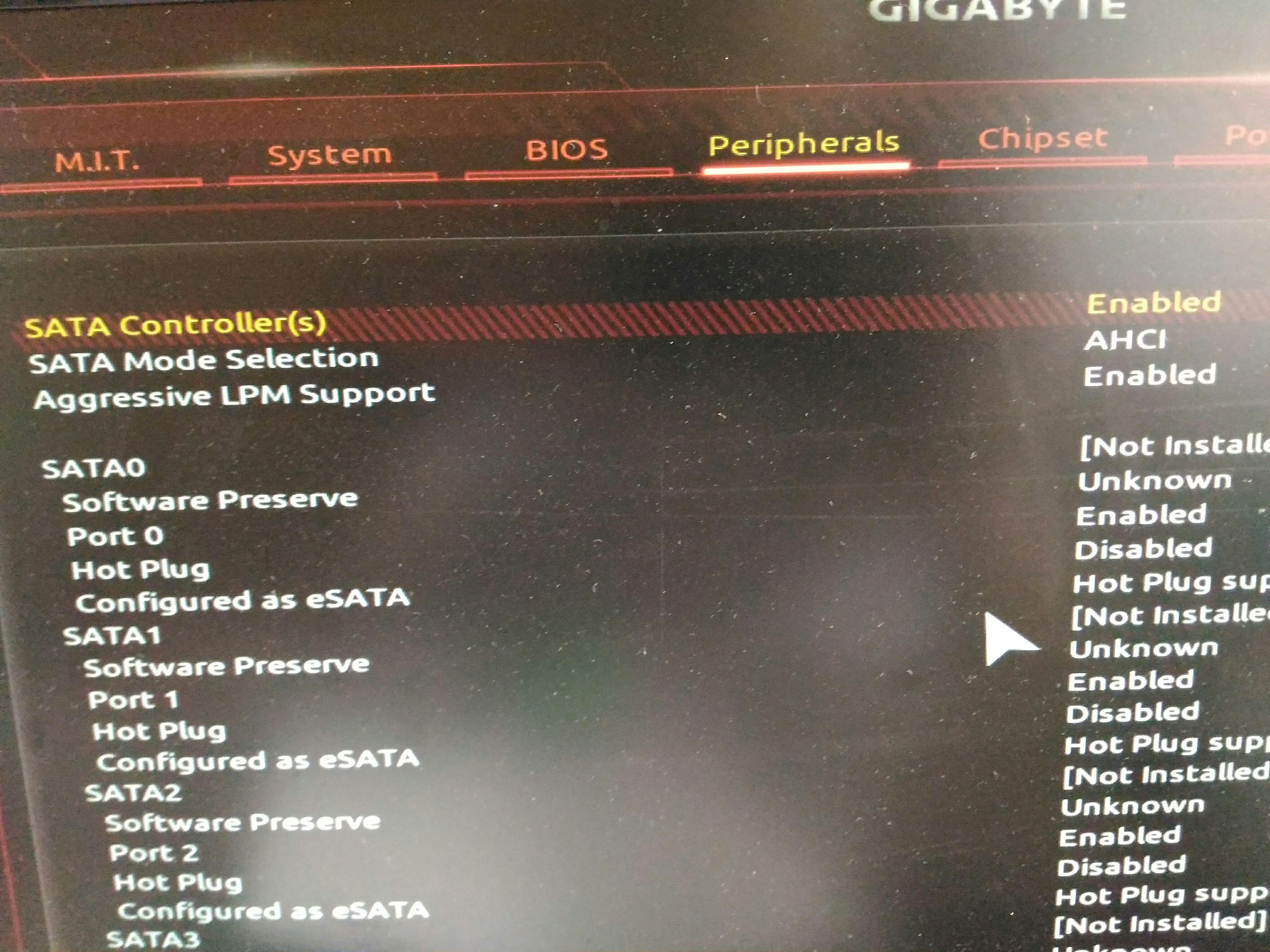

אחרי שחפרתי את כל הלוח עשיתי מה שאמרת
תמונות להלן זה תקין ? מה לעשות אחרי זה ?
תבטל את הFAST BOOT תחת לשונית BIOS.
מתוך החוברת:
ציטוט
SATA Support
Last Boot HDD Only >>> Except for the previous boot drive, all SATA devices are disabled before the OS boot process completes. (Default)
All Sata Devices         >>> All SATA devices are functional in the operating system and during the POST.
This item is configurable only when Fast Boot is set to Enabled or Ultra Fast.
