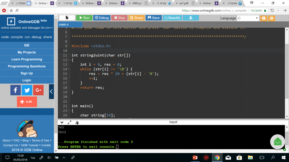

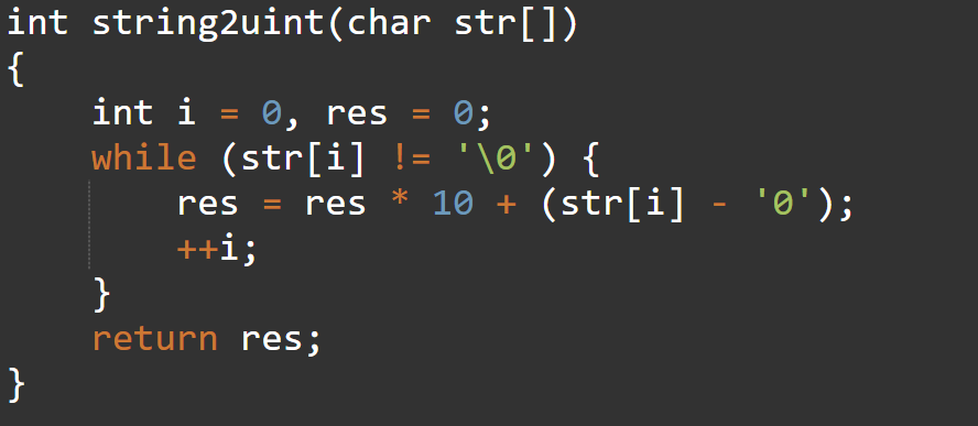

היי,
נתקלתי בבעיה בהמרת מחרוזת למספר,
ע"י שימוש בפונקציה הזאת
אך משום מה הפלט לא תקין,
למשל בהכנסת קלט מחרוזת של 765 הפלט 7612 כלומר היא מבצעת פעם נוספת את הלולאה, מגיעה ל7650 ואיכשהו מחסירה 38,
ככה זה לגבי כל קלט שאני מכניס,
אשמח לעזרה.
שאלת הדיוט:
איך אתה יודע שהמחרוזת הגיעה לסיומה?
עשיתי דיבאג, וראיתי שהלולאה מבוצעת 4 פעמים במקום 3
כלומר ברגע שמגיעה למספר 765 (שהוא הקלט שהכנסתי)
היא מבצעת עוד פעם אחת את הלולאה,

כמובן חשוב לציין שקלטתי בmain מחרוזת ע"י fgets ששם אוטומטית 0\ בסוף המחרוזת ולכן לולאת החישוב צריכה להסתיים אחרי הספרה 5, וזה לא מה שקורה.

יכול להיות ש-i צריך להתחיל ב-1?
ציטוט של Gimel
לא, כי מחרוזות מתחילות בתא 0 ולא בתא 1....אם אתחיל את הלולאה בi=1 התא הראשון של המחרוזת לא ייספר, ולכן האינדקס חייב לרוץ מ0
אין בעיה בקוד שהראת. הבעיה כנראה בקוד שלא הראת. איך אתה מציג את הפלט?
האם הורדת את התא הלפני אחרון לרוב זה מקבל את הערך של שורה חדשה - תוסיף בדיקה שהתא שונה גם מירידת שורה וגם null
