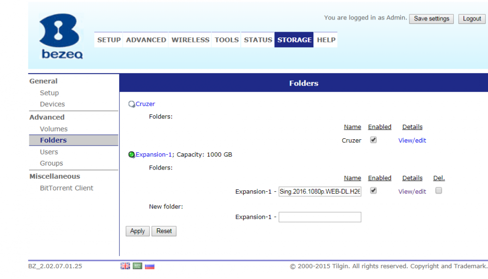

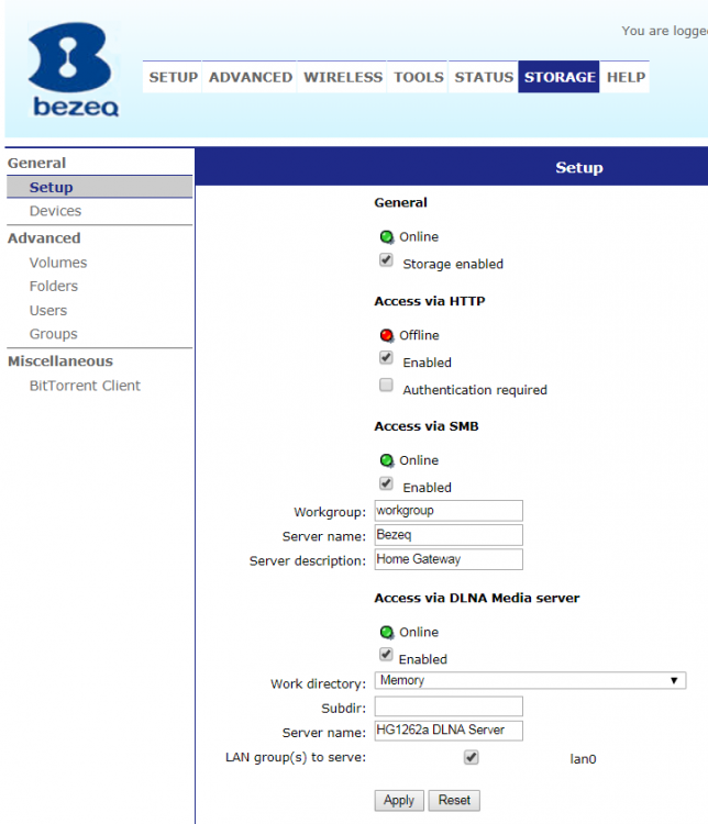

חיברתי דיסק קשיח לנתב VTECH NB403 של בזק. ואני לא מוצא דרך להתחבר אליו.
הגדרתי אותו דרך הנתב שהוא יהיה enabled וזמין וכל מה שצריך אבל אני לא יודע איך לגשת אליו.
בנתבים אחרים של בזק הדרך היא דרך הדפדפן לכתוב \bezeq\bezeq או משהו דומה.
מישהו יודע אולי מה ה-PATH שדרכו אני יכול להתחבר לדיסק הקשיח שברשת?
מצ"ב כמה תמונות מההגדרות של האסון בנתב.

במיפוי כונן רשת הקלד ככתובת הנתב - רואה משהו ?
אני מקבל מסך כמו שצילמת, וכשאני מנסה לעשות expand ל-10.0.0.138 הוא מבקש שם משתמש וסיסמה. אני מנסה להכניס את המשתמש והסיסמה של הראוטר והוא לא מאשר
יש התקדמות.
צור משתמש וסיסמה בנתב.
גילוי נאות - אני נותן לך המלצות לפעולה על-פי ידע נרכש ואין לי לא את מדריך של המכשיר ולא אפשרות לראות את התפריטים שאתה יכול לראות.
http://screenshots.portforward.com/routers/VTech/NB403/Storage_Users.htm
