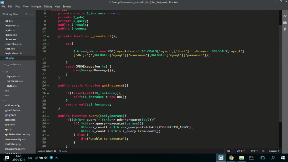

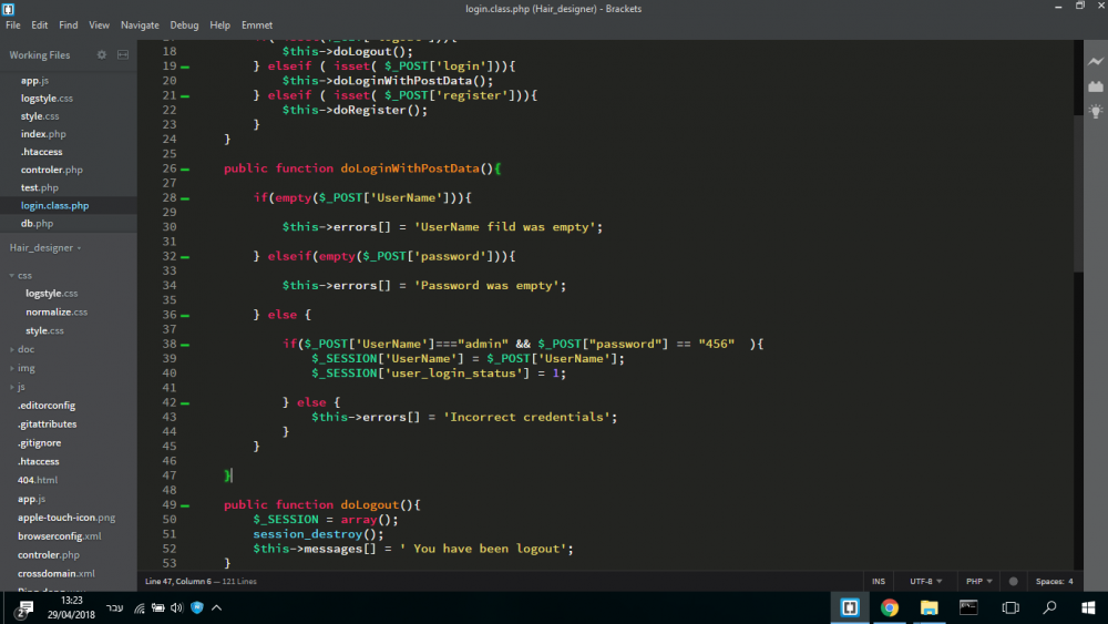

היי אני בונה פרויקט קטן ב PHP JQUERY ו MYSQL
בדף לוגין כאשר אני מבצע היתחברות אני מקבל את השגיאה :
......Fatal error: Uncaught Error: Call to a member function query() on null
ההתחברות מתבצעת שאחרי שאני לוחץ SUBMIT הוא שולח בקשת POST לקלאס לוגין ואז שם יש פונקציית לוגין.
את אותה שגיאה הוא שולח לי גם כאשר אני פונה לפונקציית לוגאוט.
כאשר אני מריץ את השאילתה מחוץ לקלאס זה עובד בלי בעיות.
קודם כל, לקרוא קוד מסקרין שוט זה אחד הדברים הכי לא נוחים שאפשר לעשות. תשתמש ב-Gist כדי להעתיק לשם את הקוד ושים פה קישור.
דבר שני, אני לא רואה בקוד שפירסמת שאתה קורא לפונקציה query, או בכלל מאתחל את ה-DB קלאס. תצרף גם את החלק הזה בבקשה.
המשתנה _query לא מאותחל.
