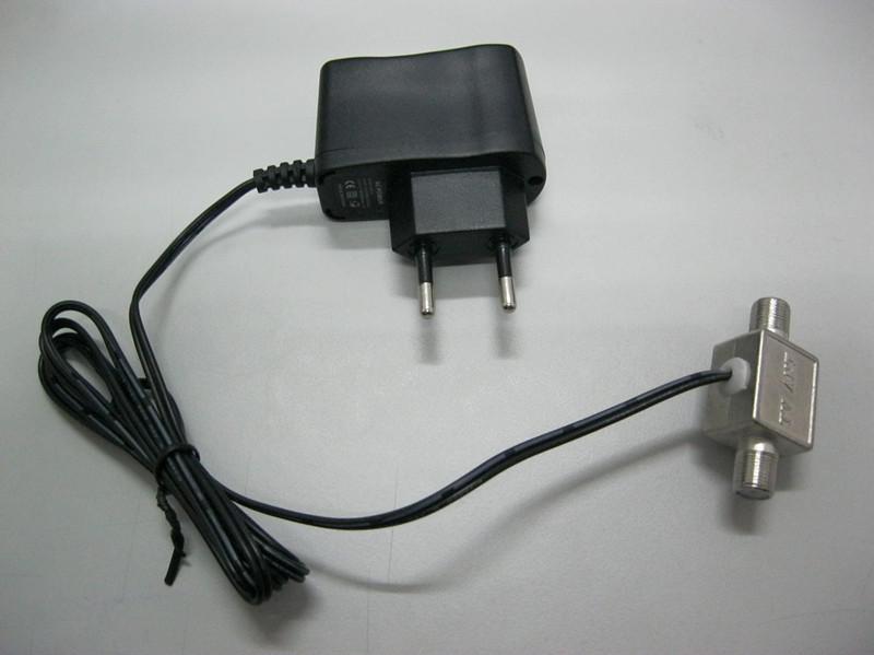

3. בנוסף לכך, האם יש שנאים מתאימים שאפשר לקנות שיחליפו את עבודת הממיר באספקת החשמל?
לשאלתך זו מצאתי בעלי אקספרס את המוצר הזה:
הזמנתי לי אתמול אחד כי גם אני צריך לספק חשמל לאחד כזה בלי ממיר.
שזה יגיע אני אעדכן האם זה עובד.
2016-hot-selling-18V-0-3A-European-style-mmds-power-supply-work-with-MMDS-Downconverter-and.jpg.35dba799ef3b33bfe623190bbc49d680.jpg
