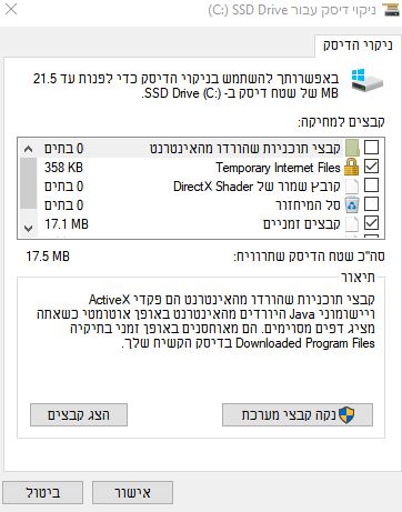

ניסית להריץ את ניקוי הדיסק המובנה? תריץ את הפקודה cleanmgr.exe ותסמן לו לנקות קבצי מערכת. שם תראה אם יש אפשרות לנקות קבצי windows update ישנים, אם לא עשית את זה אף פעם יכולים להיות כמה ג'יגה והניקוי ייקח הרבה זמן ויושלם אחרי ריסטרט

ניסית להריץ את ניקוי הדיסק המובנה? תריץ את הפקודה cleanmgr.exe ותסמן לו לנקות קבצי מערכת. שם תראה אם יש אפשרות לנקות קבצי Windows update ישנים, אם לא עשית את זה אף פעם יכולים להיות כמה ג'יגה והניקוי ייקח הרבה זמן ויושלם אחרי ריסטרט
בעקרון זה מחשב חדש בין שבוע סך הכל. איך אני עושה את זה? אף פעם לא עשיתי את זה. לכן אם תוכל להדריך אשמח כי אני מפחד לעשות משהו לא במקום.
תפתח שורת הפעלה - מקש וינדוס + R
תרשום cleanmgr
יפתח ניקוי הדיסק
תסמן לו לנקות קבצי מערכת והוא ייפתח מחדש עם יותר אפשרויות
תראה אם יש אפשרות למחוק עדכונים ישנים של וינדוס אפדייט, זה תופס בדרך כלל הרבה מקום
