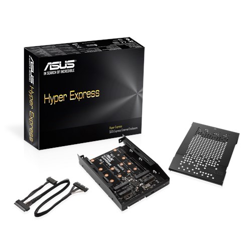

הותיקים ביניכם אולי זוכרים בעבר חיבור כוננים קשיחים בשם SATA EXPRESS שהיה אמור להיות המשך ישיר לחיבורי SATA. החיבור היה קיים בלוחות דגל עד סוף 2014 ובשוק בקושי היו קיימים מוצרים שתאמו לחיבור זה שנזנח לטובת M.2 ופתרונות אחרים. הממשק תומך תיאורטית בקצבי קריאה וכתיבה של עד 10 מגה-ביט לשניה וחברת אסוס נכון להיום היא היחידה שמייצרת מתאם לחיבור זה. קישור לדף המוצר
ההתקן של אסוס מאפשר לחבר בממשק RAID0 - שני כונני M.2 וחיבור ההתקן בכבל SATA EXPRESS ללוח האם. את ההתקן רכשתי, הוא אינו יקר. הבעייה היא שהביקורות על המוצר ישנות מאוד עם כונני M.2 ישנים ואיטיים ומערכת הפעלה ווינדוס 7 לא ידוע אם ההתקן תומך ב NVME. אם מישהו מכיר את ההתקן או חיבור SATA EXPRESS והתנסה בחיבור התקנים  בהצלחה בממשק זה אשמח לעדכון והדרכה.

תיאורטית טכנולוגיית SATA Express אכן אמורה לאפשר חיבור SATA ביחד עם PCIe לתוספת מהירות. בפועל לא יצאו SSD כאלו, אלא רק SATA SSD ו NVMe SSD, בחיבורים mSATA או M.2, כלומר אין אף התקן אחסון תומך SATA Express.
התקן כולל תמיכה לאחור. היות שכך נתמכים כונני SATA SSD (אבל לא NVMe שבכלל לא משתמשים בSATA). אם כן אין למעשה שימוש בטכנולוגיה הזו. אסוס מצאה שימוש עם המתאם הזה, והוא התקנת שני SATA SSD כ RAID 0 ואז להנות ממהירות יותר גבוהה מ SATA רגיל.
זה די חסר תועלת מכל כיוון שלא תסתכל על זה. המחיר של 2 כונני SATA SSD (שבRAID 0 אתה מקבל רק חצי נפח) ומתאם יותר יקר מ NVMe בודד בנפח זה ופחות מהיר ממנו.
בכל מקרה בשימוש עם SATA SSD בודד וההתקן הזה כנראה שלא תורגש שום תועלת.
אם אין לך חיבור M.2 על הלוח אתה יכול להשתמש בזה כמתאם לסתם SATA SSD, אבל אין להם יתרון על כונני 2.5.
