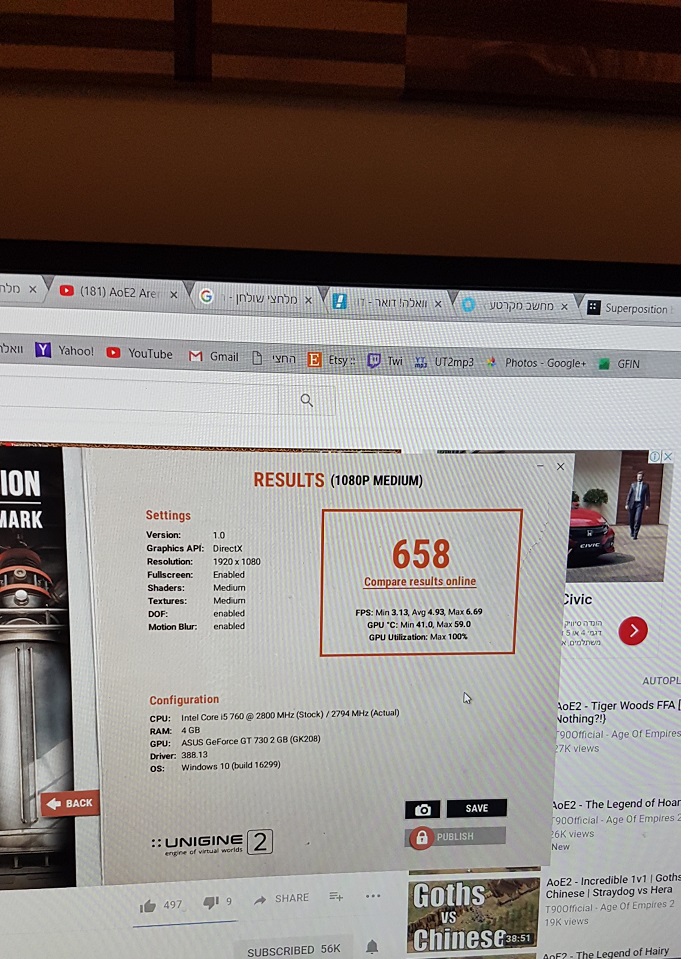

היי, אחרי ששיניתי סטינגס למשחק ( AOC ) ל1080, ברגע שיש הרבה אינפורמציה על המסך - חיילים וכו' המחשב מאבד פריימים והתגובות לפקודות הם בדיליי מסויים.
אני במחשב i5 760@2.8GHZ  עם 4G זכרון.
האם אכן כרטיס מסך אם כן איזה מומלץ ? תקציב לא בעייתי אבל לשימוש שלי לא צריך כרטיס היי אנד ולא קרוב לזה רק שארגיש שהמשחק פועל חלק.
אגב הכרטיס מסך שלי הוא און בוארד asus 730 2G
נערך על-ידי __MIKO__
שאלה נוספת האם המעבד יכול להיות צוואר בקבוק והאם כדאי להרחיב זכרון מעבר ל4G ?
 - מה שם המשחק המלא?
- GT 730 הוא לא כרטיס "און בורד" אלא כרטיס מסך נפרד. אין כרטיס מובנה במערכת שבה אתה משתמש
- האם בעבר זה היה שונה?
אתה צודק מן הסתם ,זה כרטיס נפרד. בכל מקרה הרצתי גם בנצמרק של superposition,    ושברתי שיא!  4FPS . בעבר לא שיחקתי 1080 ....
המבחן הכי כבד שקיים היום, הגיוני.

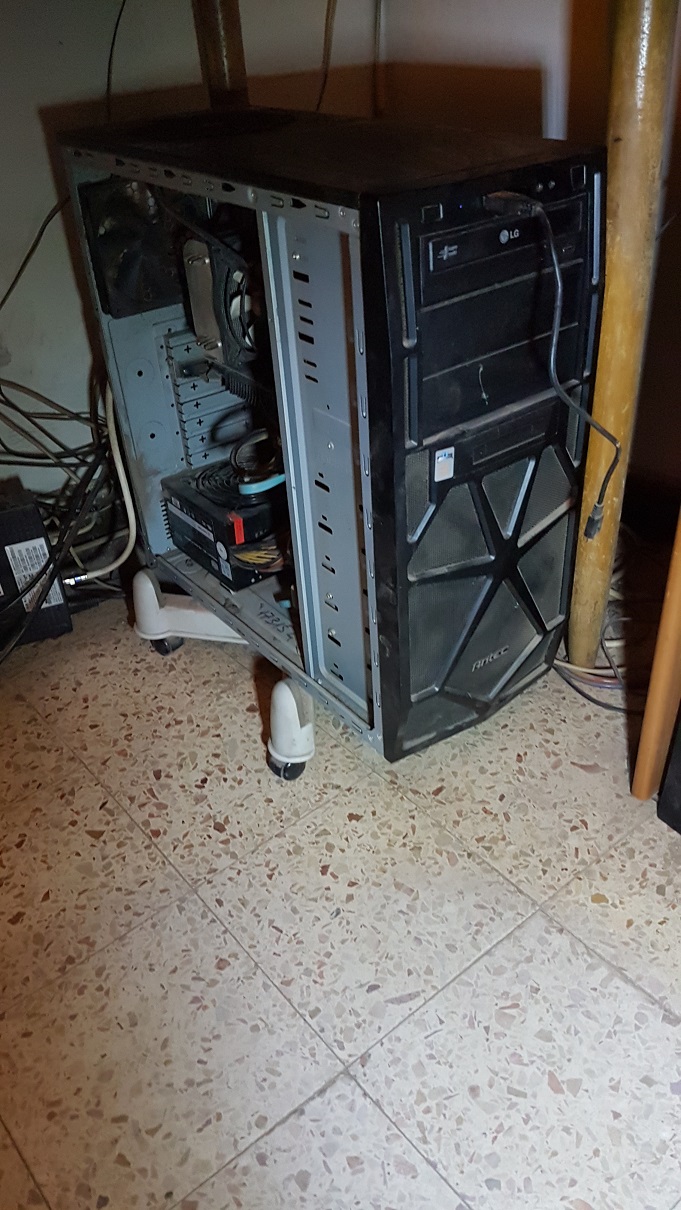

ממתין לדעת איזה מארז יש לך, צלם אפילו עם הטלפון, אני אקלוט בקלות
מארז של ANTEC

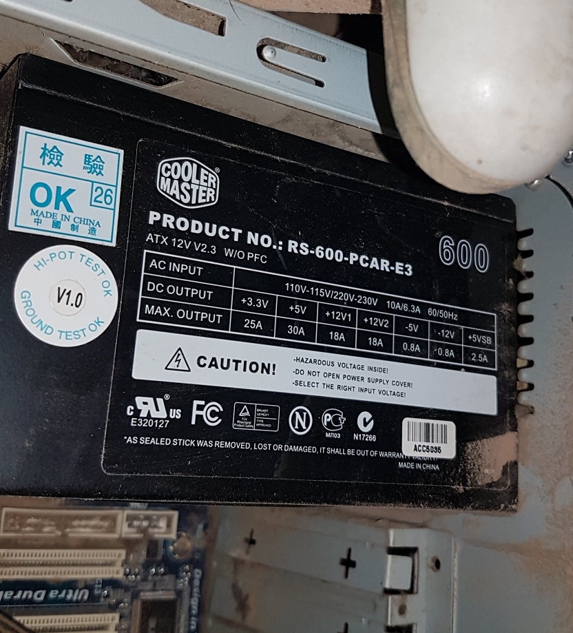

טוב, עקרונית אין בעיה להחליף את כרטיס המסך במשהו שיתן יותר מיץ, למרות שאשמח גם לראות את ספק הכח (צילום מהצד של המדבקה יהיה מעולה).
אם הספיק מספיק איכותי, יש פוטנציאל לשדרוג לא רע בכלל.

אחחח קולר מאסטר סדרת RS, שתופיע לי רק בחלום.
אוקי... המממ...  בעקרון העניין הוא כזה. כרטיס מסך היום שמהווה שדרוג טוב על פני מה שיש לך יהיה דוגמת GTX 950 למשל:
https://www.tms.co.il/n960wf2oc2gd?search=GTX 960
אפשר גם לשקול את שוק היד שניה, שם כרטיס מסך שכזה צפוי לעלות כ-350 שקלים אם זמין לרכישה.

כלומר ספק טוב..?
חשבתי כבר ללכת על הסדרה החדשה 1060 3G , או 1050 TI למרות שהכיוון יותר ל1060...מה אומר?
סדרה זולה ולא איכותית כלל.
אם התקציב מאפשר זה יהיה בסדר, רק חשוב לדעת למשל שה960 חזק ממש כמעט כמו 1050 ti אבל זול כרגע משמעותית. כמו גם שצריך להבין שיווצר צוואר בקבוק קל עם המעבד באי אלו משחקים בעיקר עם כרטיס כמו 1060
