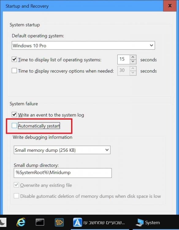

שיניתי את ההגדרות של startup (לפני הריסטרט) לכמו שאתה רואה בתמונה https://imgur.com/O9VsOri המחשב עשה ריסטרט וכמו שאתה רואה בתמונה זה הקבצים שקיבלתי עשיתי zip מכל התייקיה minidumps ועליתי אותה לפה: https://ufile.io/qserz5p

התיקייה ריקה משום מה https://imgur.com/a/9tDEn למרות שהמחשב עשה ריסטרט כמה פעמיים והגדרות של startup היו תמיד כמו בתמונה הקודמת.. אני צריך להוריד את הווי מהautomatically restart?

הורדתי את הוי גם אצלי מהautomatically restart. מזאת אומרת מסך כחול? מצטער לא הבנתי
