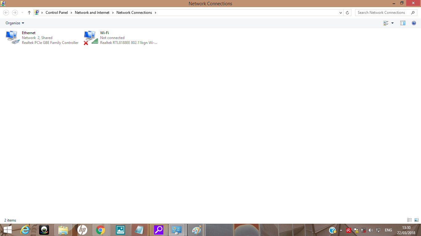

כן יש תמיכה בהוטספוט לפי מה שבדקתי אבל אין לי את החיבור      wireless network connetion כמו שמופיע בחלק 2 בסעיף 6
כמובן שעשיתי כמו במדריך עד החלק הזה.
האם הWIFI מופעל? אם יש כפתור שמדליק/מכבה את הWIFI בנייד? או אולי יש מקש כזה (בד"כ זה מקש FN + אחד ממקשי ה-F שלמעלה)
כן הוויפי דלוק מופעל
