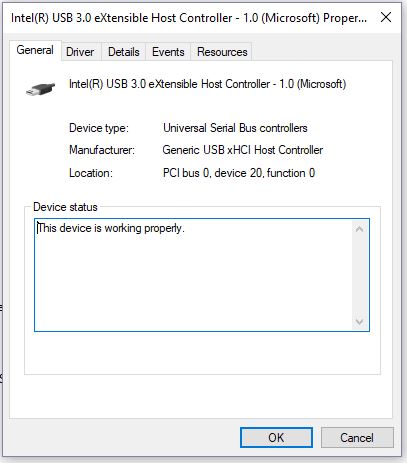

פורסם 2018 במרץ 188 שנים הפקודה שהרצת מיועדת לבדיקת הדלקה ממצב שינה בלבד ולא להדלקמ מכבוי מלא. בדוק במנהל ההתקנים בהגדרות כל ה USB שההדל'ה מבוטלת.
פורסם 2018 במרץ 188 שנים מחבר @Ivan תודה, עברתי התקן התקן, כולל עכבר ומקלדת וכבר ביטלתי את האופציה הזו.. לגבי הקונטרולר הספציפי הזה, משום מה בwindows 10 אני לא רואה לשונית power management.

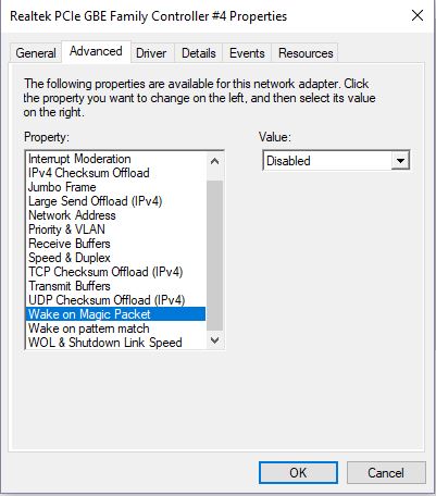

פורסם 2018 במרץ 248 שנים קרה לי, ויש הגדרה דומה גם לכרטיסי רשת (חוטי ואלחוטי) משהו כמו magic packet. תנסה לבטל אותה
פורסם 2018 במרץ 248 שנים הגדרה אחת מתחת רלוונטית גם (wake on pattern match) ובנוסף, אם יש לך מתאמי רשת נוספים יכול להיות גם בהם - אצלי היה מוגדר על הכרטיס האלחוטי כמאופשר ולא מאופשר בקווי.
פורסם 2018 במרץ 248 שנים מחבר גם זה מטול כברירת מחדל... לא עולה לי שום דבר בראש.. ייתכן שמדובר בקפיצת מתח?
