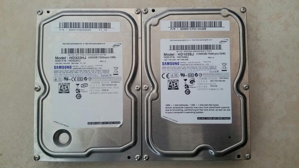

פורסם 2018 במרץ 78 שנים היי, הדיסק קשיח (מערכת) פתאום לא מזוהה בביוס ודיסק נוסף שיש לי מזוהה. החלפתי כבל SATA ושקע בלוח אם עם הדיסק השני ועדיין לא עובד. אשמח לעזרה בעניין. אם אין מה לעשות האם ניתן להחליף חלקים בין שני הדיסקים (תמונה מצורפת) כדי להוציא את החומר? זאת אומרת האם ניתן לדוגמא להוציא את הדיסק הפנימי מתוך המארז שלו ולהכניס לשני? הדיסקים נראים דומים אבל קיבולת שונה. אשמח לכל עזרה, יש לי חומר לא מגובה
פורסם 2018 במרץ 78 שנים היי לצערי לא. תחפש חברה לשחזור מידע. אתה יכול לגגל, לא רוצה להמליץ על חברה מסויימת. קח בחשבון שזה יקר. בהצלחה.
פורסם 2018 במרץ 78 שנים כפי שלצערי למדת על בשרך, כל הקשיחים אותו חxx. כל החוכמה זה לדאוג לגיבוי, ורצוי יותר מעותק אחד וכמובן לא מחובר בצורה קבועה למחשב. אם בכל זאת, אז כונני Hgst נהנים בזמן אחרון מהילת אמינות יחסית, אבל כאמור זה חסר משמעות מעשית וכל כונן שהמחיר שלו מתאים לך יחשב לבסדר, כל עוד יבוצע גיבוי. נערך 2018 במרץ 78 שנים על-ידי askme
פורסם 2018 במרץ 188 שנים מחבר אם מצאתי כונן זהה, אני יכול להחליף ביניהם את הלוח החשמלי (הירוק) וזה יעבוד? (בהנחה שהבעייה באמת בלוח) חברות שחזור לא מתאים לי כי רוב החומר מגובה ולא שווה לי להשקיע רק בשביל שאולי פיספסתי משהו.
