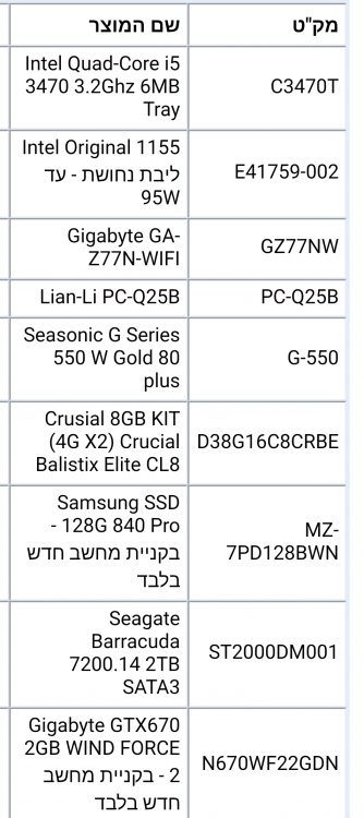

יש לי מחשב שנבנה לפני כ5 שנים שהלך לו לוח האם.
המפרט מצורף בתמונה.
נאמר לי שלוח האם ישן וכבר לא קיים ואצטרך לשדרג רכיבים.
אני לא מעוניין לבצע שדרוג של המחשב, טוב לי איתו.
האם אפשר להשיג את לוח האם איפשהו? אם לא בארץ, מחו"ל?
האם יש לוח אם אחר שיתאים למפרט המצורף? (שימו לב גם למארז, הוא קטן, משמש כמחשב מדיה/משחקים שמחובר לטלוויזיה).
תודה.

הלוח הזה נראה הרבה פחות ממה שיש לי...
במידה וארצה לשדרג, איזה שילוב לוח אם + זיכרון + מעבד מומלץ?
כמו שצויין, מדובר במחשב למשחקים, אבל אני לא צריך את המפרט הכי גבוה( מסתדר עם הgtx 670 שלי) ומזכיר את גודל המארז.
תקציב, כ2500 ש"ח, ניתן להזמין מחו"ל.

לא יתאים לגודל המארז. שים לב, צריך ITX.
אופציות:
אותו לוח Z77 כמו שהיה לך חדש (חסרון - מחיר גבוה ותשלום מכס - מעל 700 ש"ח עם משלוח בלי מכס)
https://www.ebay.com/itm/GIGABYTE-GA-Z77N-WIFI-LGA1155-Intel-Z77-SATA6Gb-s-4-USB-3-0-Mini-ITX-Motherboard/173186271204?epid=143370996&hash=item2852b4c7e4:g:UA4AAOSwgLlahy7C
לוח H77 משומש (במצב טוב כמובן) (לא מאפשר לעשות OC ולא כולל WIFI, אבל עדיין נחשב למתקדם) של אסוס - מחיר נמוך משמעותית (400 ש"ח) אך יחוייב במכס במידה ויתפס
https://www.aliexpress.com/item/Used-Asus-P8H77-I-Desktop-Motherboard-H77-LGA-1155-i3-i5-i7-DDR3-16G-SATA3-USB3/32853536060.html?spm=2114.search0104.3.27.14ea7b67LKnJWI&ws_ab_test=searchweb0_0,searchweb201602_5_10152_10151_10065_10344_10068_10342_10343_10340_10341_10084_10083_10618_10307_5711215_10313_10059_10534_100031_10103_10627_10626_10624_10623_10622_5711315_10621_10620_5722415,searchweb201603_25,ppcSwitch_5&algo_expid=145112d2-0aea-46ae-9153-079dc6ad63d7-4&algo_pvid=145112d2-0aea-46ae-9153-079dc6ad63d7&priceBeautifyAB=0
לוח H61 משומש בסיסי יותר (שנמכר במחיר נמוך משמעותית - 200 ש"ח ואין צורך לשלם מכס)
https://www.aliexpress.com/item/Used-P8H61-I-Desktop-Motherboard-For-Intel-H61-Socket-LGA-1155-For-i3-i5-i7-DDR3/32824878881.html?spm=2114.search0104.3.34.57596704ZlyhYP&ws_ab_test=searchweb0_0,searchweb201602_5_10152_10151_10065_10344_10068_10342_10343_10340_10341_10084_10083_10618_10307_5711215_10313_10059_10534_100031_10103_10627_10626_10624_10623_10622_5711315_10621_10620_5722415,searchweb201603_25,ppcSwitch_5&algo_expid=421627d2-fa60-4b30-9b44-6189ce13f65f-5&algo_pvid=421627d2-fa60-4b30-9b44-6189ce13f65f&priceBeautifyAB=0
אני אישית הייתי בוחר באופציה השלישית או השנייה בהתאם לשיקולים השונים.

צודק, לא שמתי לב ל form factor, אז כמו שרשמת, או הזמנה מחול של הלוח אם המתאים, או שדרוג לחדש שיתאים למארז( חושב שגם i3 יתאים לו )או מארז טיפה יותר גדול שיתאים ללוח microatx שקיים בארץ.
