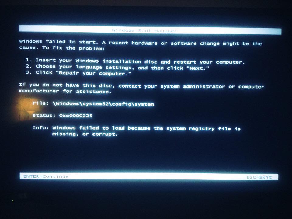

המחשב לא עולה, עזרה ברשותכם
בתמונה שהעליתי תוכלו לראות שהמחשב לא עולה. ניסתי למלא אחר כל ההוראות. נכנסתי ל bios ונתתי למחשב פקודה לקרוא את הדיסק קודם ולא את ההארד דרייב, בכדי לעשות "SYSTEM REPAIR" דרך ההתקנה של Windows7. אבל, כאשר ניסיתי לעשות זאת המחשב מראה שהוא לכאורה קורא את הדיסק "Boot from CD......." אבל כעבור 2 שניות אני רואה שוב את אותה הודעה שאתם רואים בתמונה, ללא הצלחה להעלות את דיסק הווינדוס. יש שאומרים שההרדיסק הלך, אבל אני רוצה לעשות את כל הבדיקות לפני שאני מגיע למסקנה הזאת, כיוון שיש לי קבצים יקרי ערך עליו. מאוד אעריך את עזרתכם.

אכן יש מצב שהקשיח לא תקין.
אם תמשיך בנסיונות שונים, אתה עלול להחמיר את מצבו.
ממליץ ראשית כל להוציא את הקשיח ולגבות את החומר שעליו ( במידה ועדיין אפשר ).
משם נמשיך הלאה.
זה נראה לי שהבוט מה CD נכשל ולכן הוא עובר להעלות את חלונות מהקשיח  ולכן אותה השגיאה מתקבלת.
לא קיבלת הודעה ללחוץ על מקש כל שהוא כדי להמשיך באתחול מה CD ?

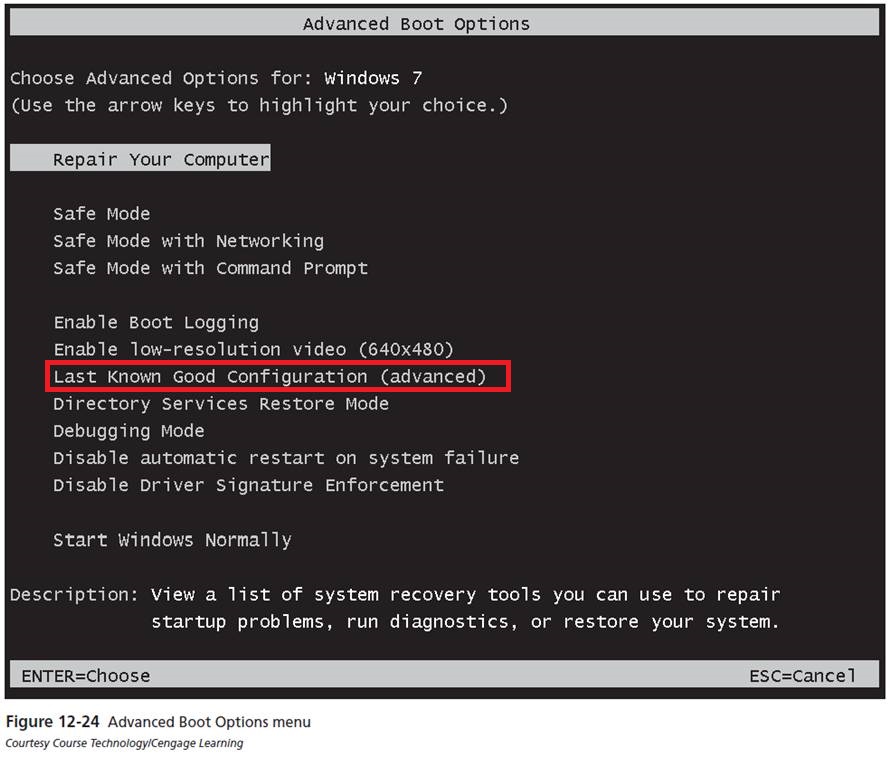

נסה מתפריט האיתחול לעלות עם הגבוי של הרגיסטרי - בתמונה.
נסה עם מדיה אחרת בתקליטור. אתה יכול להוריד את התיקון מהקישור
https://neosmart.net/blog/2009/windows-7-system-repair-discs/
נערך על-ידי Ivan
סליחה על הבורות, אבל איך מגבים הרדיסק בשעה שהווידנוס לא עולה? שנית, IVan, אשמח לדעת איך הגעת למצב שבו ב "Advanced Boot Option" מופיע לך אופצית ה- Repair your windows, כי אצלי זה לא מופיע. אגב, ניסתי להעלות את הווינדוס דרך DISCONKEY, הפכתי אותו ל Bootable ע"י התוכנה YUMI. עם זאת, עדיין מופיעה ההודעה המטרידה, התקנת הווינדוס מסרבת לעלות, וגם הווינדוס עצמו :/ Help Guys!
