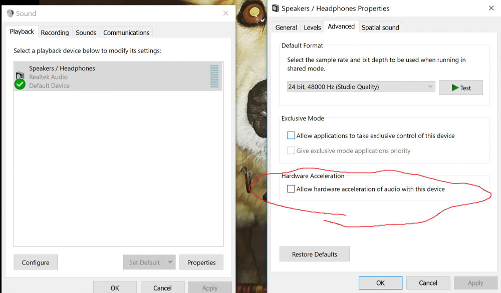

היי,
קניתי מחשב נייד חדש אבל כשאני משתמש בו באוזניות (Audio Techinca ATH-M50) יש מין הד ביוטוב, תוכנות דיבור ובעצם בהכל.
זה הד שנשמע כאילו יש "הגברה" של הסאונד עם קול עמום כזה.
במחשב הנייח האוזניות עובדות פיקס כרגיל אז אני מנחש שזה לא האוזניות.
לאחר חיפוש בגוגל ראיתי שאפשר לפתור ע"י ביטול של Hardware Acceleration (מצורפת תמונה של מה שביטלתי) וכשעשיתי את זה - זה עבד, אבל ברגע שעשיתי ריסטרט למחשב זה חזר רק שהאופציה נשארה מבוטלת. ניסיתי כמובן להפעיל אותה מחדש ולבטל שוב אבל זה כבר לא עובד וניסיתי לשחק עם זה אלף פעם. כל החיפושים בגוגל מעלים אותו דבר - לבטל את הדבר הזה.
אשמח לעזרה
אתה בטוח שזה לא איזה אפקט שמוגדר שם? מה יש בטאב של ה-spatial sound?
היי,
זה כרגע על Off.
ניסיתי את 2 האפשרויות היחידות שיש לי שם -
Windows Sonic for Headphones (עם\בלי וי על 7.1)
ו- Dolby Atmos for Headphones
ולא הרגשתי בשינוי
