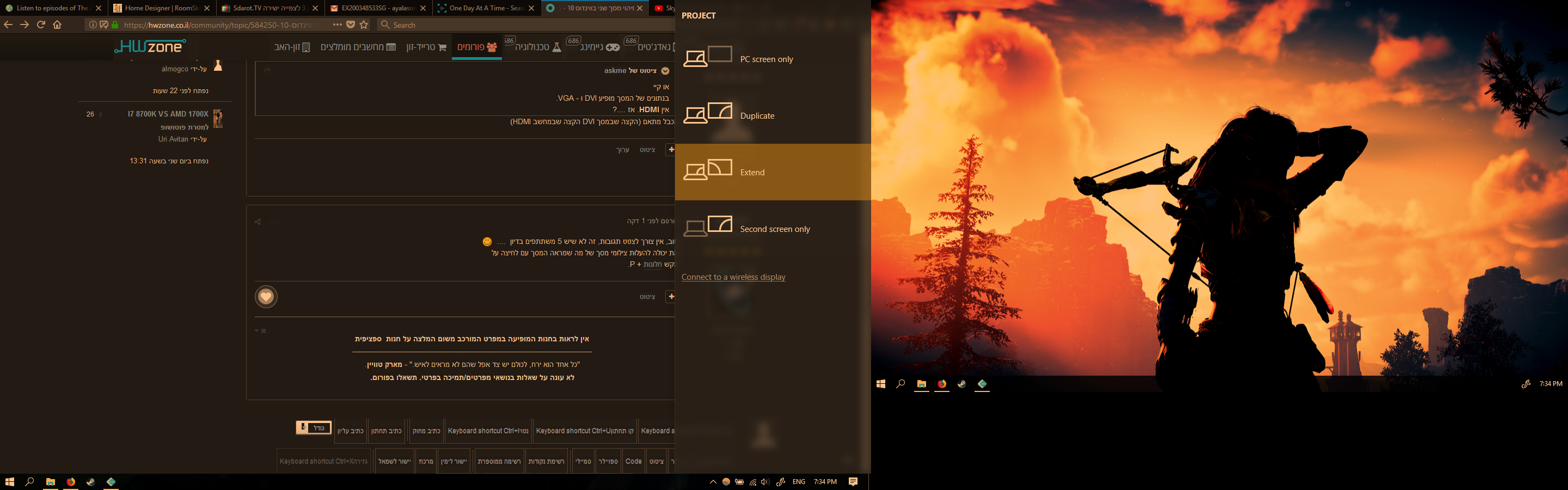

את יכולה להעלות צילומי מסך של מה שמראה המסך עם לחיצה על
מקש חלונות + P.

אוקיי, קורה פה משהו מוזר.
משמאל זה המסך של הלפטופ, מימין אני מניחה שזה המסך הנוסף? אצלי אני רואה שהוא רק שחור (הנורה של החשמל שלו כתומה ולא כחולה - מחובר לחשמל אבל כאילו לא לשום דבר נוסף).
