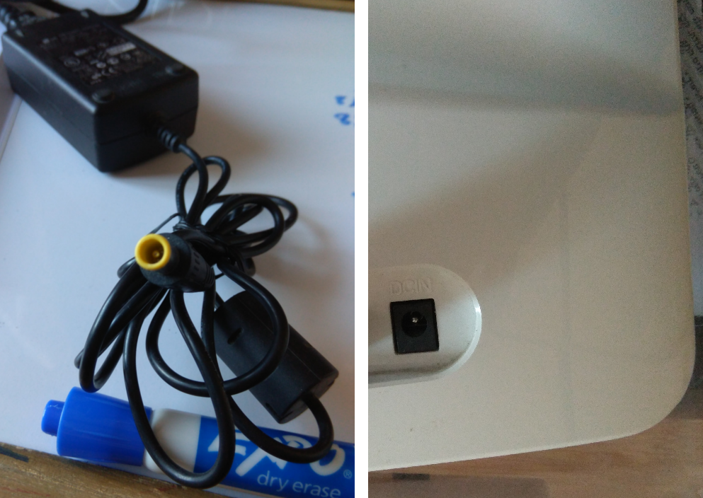

יש לי שנאי עם מפרט דומה בהפרש של 0.5A, החיבור מאוד דומה אבל לא מתאים.

כאמור יש לי שנאי דומה, קוטר העיגול החיצוני: 6 מ"מ, נראה שהסטנדרט הוא 5.5
אם הייתי יודע לקרוא לחיבור בשמו הייתי אולי קונה רק מתאם
בצד ימין זה החיבור של המסך ובצד שמאל זה השנאי הישן שיש לי

לא נראה לי שהמטען בתמונה מתאים מבחינת חיבור.
לפי התמונות שצירפת, במטען יש פין אמצעי בעוד במסך
התקע צריך להיות עם חור באמצע.
