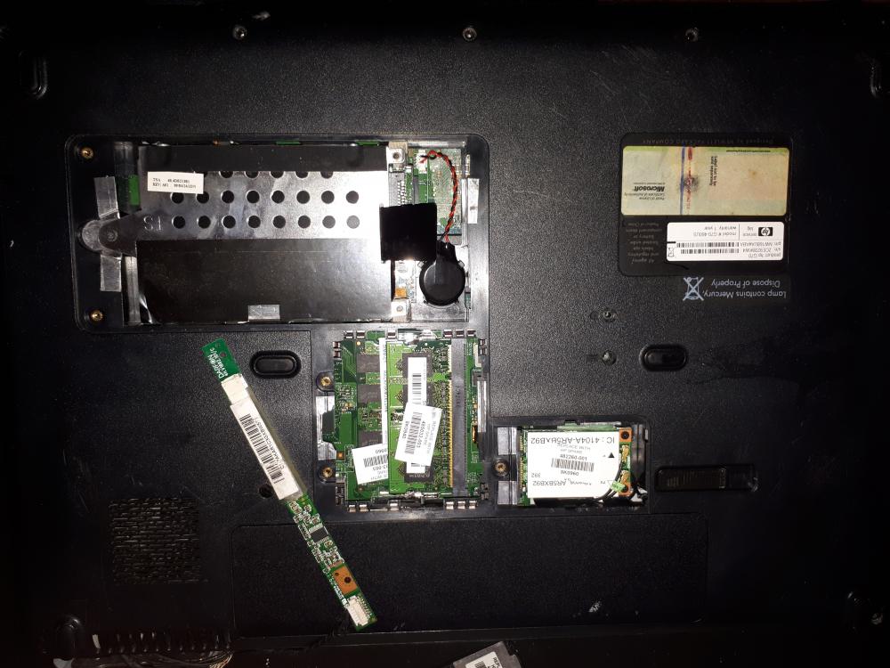

שלום, יש לי מחשב נייד ישן בן 10 שנים
יש לי בו קבצים שאני צריך ואני רוצה להעביר את הארד דיסק שלו למחשב נייח
ויש לי כמה שאלות:
1. איך פותחים את המחשב נייד? הוצאתי את כל הברגים ואני מנסה להפריד בין החלק העליון לתחתון ללא הצלחה זה כאילו תפוס בפנים עם עוד משהו
2. הארד דיסק יתאים לחיבורים החדשים? (מאמין שלא אבל האם יש מתאמים?)

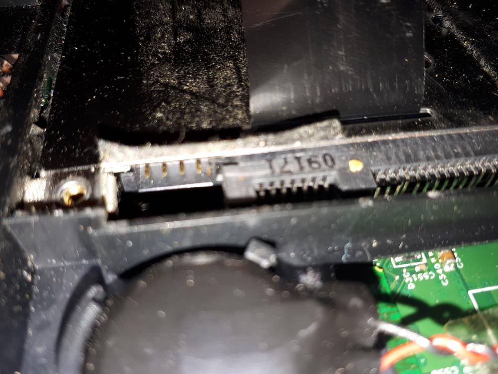

3. בתמונה - החלק שפתוח במחשב המלבן הגדול זה הארד הדיסק? והאם צריך לפתוח את כל המחשב בשביל להוציא אותו? כי אני מנסה להוציא וזה פשוט לא זז יש בורג אחד שתקוע ואין אפשרות להוציא אותו...

ההרדיסק יוצא מהכיוון שצילמת. פירוק שאר המחשב לא יעזור. תנסה לחלץ את הבורג. אם המחשב לא חשוב לך פשוט תשבור בזהירות את הברזל שצמוד לבורג ותשחרר את הכונן.

שברתי את הברזל והצלחתי להוציא תודה רבה :)
