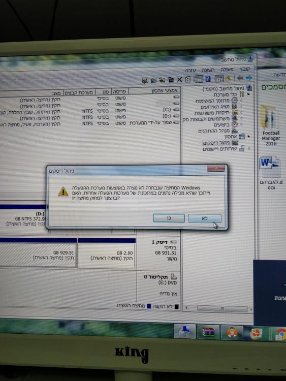

תעלה תמונה של "ניהול הדיסקים" לפורום.
ציטוט של Ivan
הנה

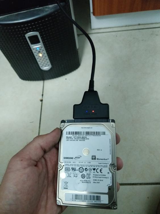

זה הכבל הכללי

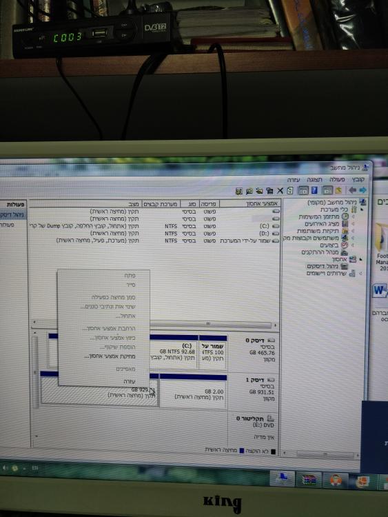

ואם תסתכל על התמונה השנייה ששלחתי תראה מה זה אומר למחוק, אני לא יודע אם זה פירמוט, אולי אתה תדע.
הרצה השני של הכבל הוא USB?
עכשיו אני מבין שהדיסק הוא כונן פנימי שהוסב בעזרת מארז לכונן חיצוני. בחלון של ניהול דיסקים נראה שלדיסק אין 'אות' וגם אין מערכת קבצים... אני מניח שמשהו נדפק בכונן.
שוב, הייתי ממליץ לעלות תוכנה לבדיקת תקינות, לדעתי יש לסיגייט תוכנה. הפתרון האחרון הוא  לפרמט - למחוק הכל, אבל כדאי למצות את כל שאר האופציות קודם.
אם התוכן חשוב לך, יתכן ותוכנה לשיחזור מחיצות תציל אותך.
