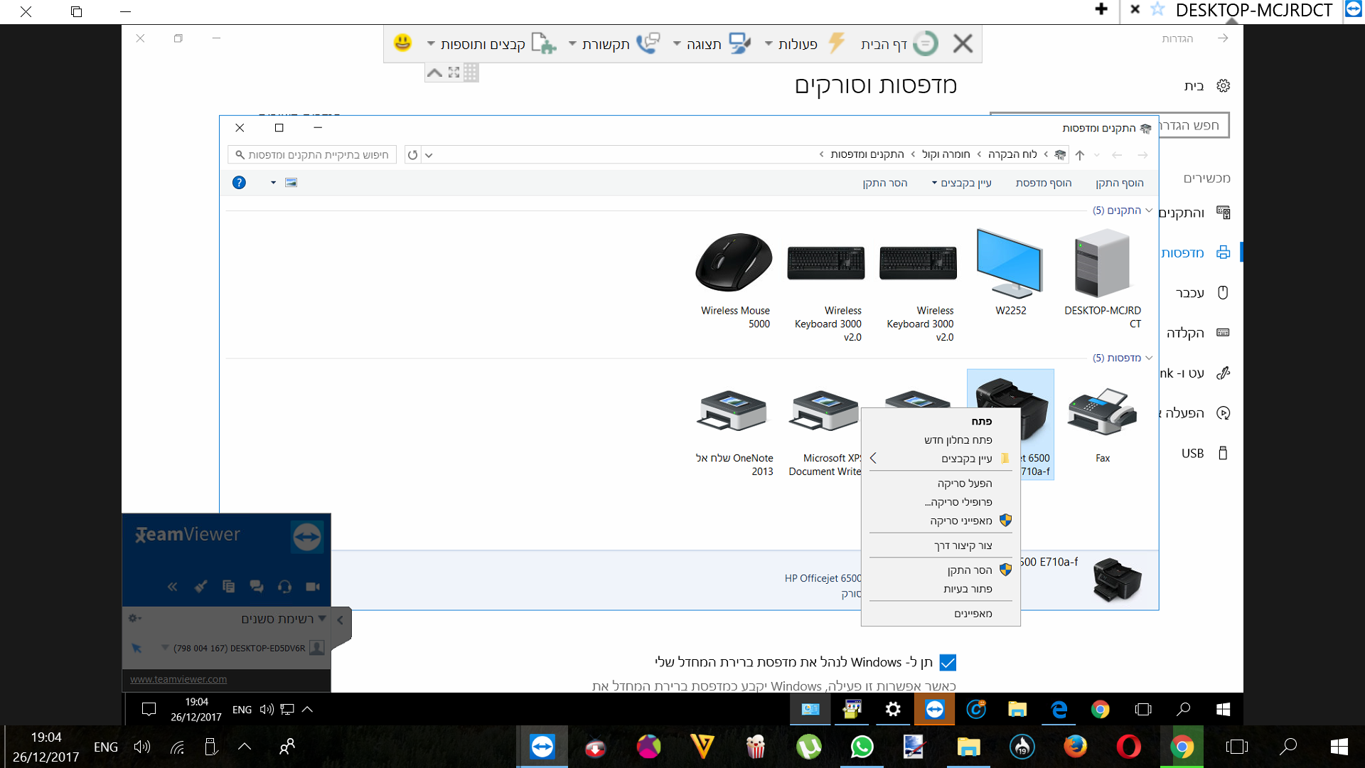

אחרי התקנת ווינדוס והתקנת הדריברים המדפסת של HP סורקת אבל לא מדפיסה
אין לי אופציה לקבוע את המדפסת כברירת מחדל.
היא סורקת. לפני הפרמוט היא עבדה כרגיל.
כל הדריברים מותקנים.
מה יכולה להיות הבעיה?

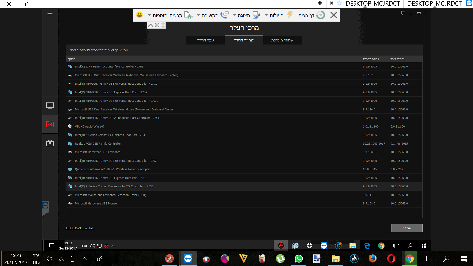

נזכרתי שהתקנתי את הדריברים בהתחלה דרך driver booster
יכול להיות שהייתה איזשהי התנגשות עם הדריברים הקיימים?
איזה Driver  מתוך הרשימה אני יכול לנסות למחוק?
נערך על-ידי roeibar77
תמחק את כולם לא תפסיד כלום
ובזמן התהליך תוודא שהמחשב מזהה את המדפסת ומדפיסה לך דף ניסיון  - כל זה קורה ב זמן התהליך!

התקנתי בנתיים HP Print and Scan Doctor וזה פתר את הבעיה.
לא הבנתי למה לנסות למה לנסותצ להדפיס דף ניסיון בזמן שאני מוחק אותם.
לא עדיף לחכות שהמחיקה תסתיים כמו שצריך ואז?
כן כן הכוונה אחרי המחיקה - בזמן ההתקנה (החדשה) הוא מבקש לעשות דף ניסיון זוהי כוונתי
