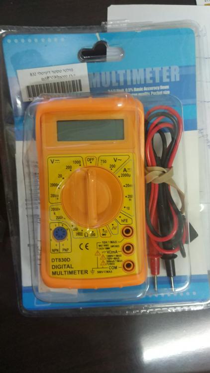

יש לי רב מודד בבית ואני לא יודע איך להשתמש בו , אפשר הסבר ?
אוהה
אגוז קשה אתה .....   :lol:

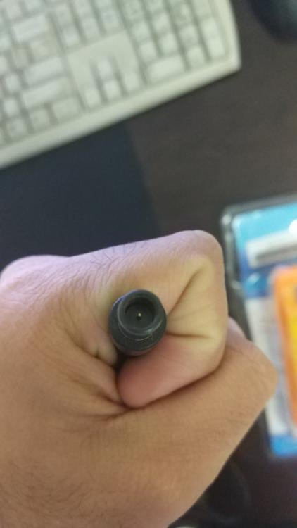

תעלה תמונה של מודד ( מבט על ) ושל הפלאג של המטען ( זה שנכנס לנייד )  מהקדימה שלו.
תזדרז כי אני כבר מפהק ....
ציטוט של askme
אוהה
חחחח
שכחתי את כל מה שלמדתי :(
יפה.
במודד, בהנחה שהסוללה עדיין חיה,
אתה מזיז את בורר המצבים לצד שמאל, תתחיל על 200  ואח"כ תרד ל - 20.
תלוי מה המתח שאמור לצאת מהמטען.
שורה תחתונה - מחוג  בורר מצבים להזיז שמאלה.
את הפרוב השחור לחבר לכניסה התחתונה ( COM ) ואת הפרוב האדום לכניסה האמצעית
( מעל לשחור ).
בפלאג של המטען, תשים את הפרוב השחור בצד החיצוני של התקע
 ואת הפרוב האדום בפין המרכזי של הפלאג ( זה החלק הדק שבאמצע ) .
נערך על-ידי askme
תיקון מונח מקצועי
ותיזהר לקצר בין הפין המרכזי למתכת שיש בצד הפנימי של הפלאג !.
