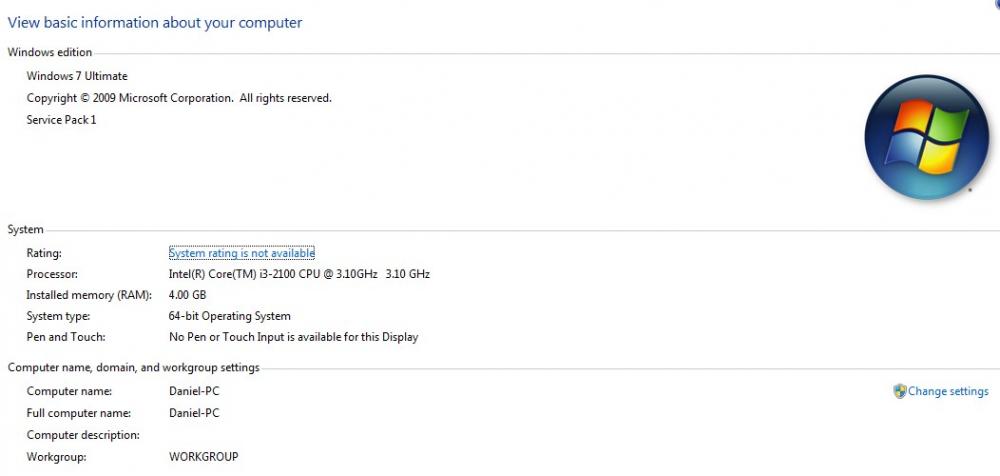

אהלן, יש לי מחשב נייח בן כ 5 שנים. סה"כ עובד בסדר לגיל שלו, מה גם שאני לא עושה בו שימוש כבד מדי. בעיקר אינטרנט ושימוש משרדי (וורד, אקסל וכו')
כבר הרבה זמן שיש משהו שמאוד מציק וזה כשאני לוחץ על הלחצן הימני בעכבר בשביל לפתוח תפריט (לדוגמא כדי לראות את "פתח באמצעות" או "מחק" וכו') הפעולה נתקעת.
יש את עיגול הטעינה של ווינדוס ואחרי כמה שניות התפריט נפתח.
מצד אחד זה נשמע קטנוני אבל כשיש הרבה דברים לעשות עם הלחצן והוא כל פעם נתקע זה מאוד מאט את העבודה.
מישהו יודע איך לפתור את זה?
אני מצרף תמונה של פרטי מחשב בסיסיים, לא יודע בדיוק מה צריך לצרף. אם צריך עוד משהו אני אחפש.
תודה מראש!
המחשב שלך הוא בדיוק המחשב שלי, ישן, אותו דגם מעבד ואותו ראם, והייתה לי בדיוק אותה בעיה
הפתרון אולי יהיה יקר אבל זה גם עזר לי, וגם הריץ לי את המחשב, לקנות SSD. מערכת ההפעלה תעבוד מהר יותר אז זה יעזור
אם לא אתה יכול לנסות את זה, כתוב בחיפוש preformence -> ושנה באפשרויות לשלישי (ביצועים)
אם זה לא יעבוד ולא בא לך לקנות SSD, אולי עדכון לWIN10 יעזור אבל לא בטוח, כך שאם אתה מאוד מעדיף WIN7 אל תעדכן.
אם אחד מאלה לא עזר (או לא רוצה לעשות), תגיד ואמצע לך פתרונות אחרים (מקווה לפחות)
