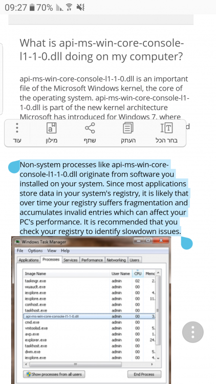

הודעת שגיאה ווינדוס 7
לאחר שחזור מערכת בוינדוס 7
אני מנסה לפתוח תוכנה (טלגרם למחשב)
וזו ההודעה שמופיעה לי ומסרבת לרדת מהמסך...
גם לאחר הסרה והתקנה מחדש של התוכנה
מה עושים איתה???
תודה לעונים
יש לך שתי אפשרויות - להוריד תוכנה ייעודית לתיקון שגיאות ברג'סטרי - על פי ההודעה הוא מצביע על ספרייה בג'סטרי פגומה/לא קיימת
***מצב זה נגרם כביכול לאחר שחזור המערכת- זה כלי שהוא אף פעם לא היה מושלם לצערינו
או לחפש בעצמך - על ידי חיפוש ידני לתוכנה 'telegram' ולמחוק כל מה שהוא מוצא ב LOCAL KEY כמובן מייעץ לך לגעת ידני רק אם אתה מבין מה אתה עושה
לצערך (ולצערי) לא מוצא כלי של מיקרוסופט לווינדוס 7 מאחר והם מפסיקים לתמוך בהדרגה מתחת למערכות 8 (גם 8 בדרך)
יש המון כלים לחיפוש (registry cleaner) להורדה חינמיים אך חלקם לא מומלצים ... מקווה שמישהו ישים לב וימליץ לך משהו מוכר וטוב

גולן,
תעזוב את זה.
זה נובע בסך הכל מגרסה ישנה מדי של ה DLL ואין שום קשר להסברים שטרחת ומצאת.
עזבתי.. אני הולך על פי הסברים של מיקרוסופט .
ההסברים של מיקרוסופט תמיד טובים אבל רק בהקשר הנכון.
DLL היא תוכנה שבה יש גם רוטינות ספציפיות שניתן להפעיל. הודעת השגיאה אומרת
שכניסה לרוטינה בשם XXX לא נמצאת ב DLL שמותקן אצלו בספרית ה DLL.
ולכן הפתרון הוא לעדכן את ה DLL הנדון.
