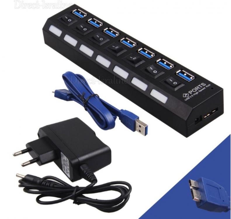

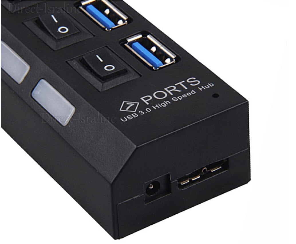

אז לא עשיתי כלום בזה שחיברתי אותם למפצל.כל הסיפור זה למען הנוחיות כדי שלא אצתרך כל פעם לחבר דיסק אחר ל-USB של המסך מהצד או לנתק את הכבל USB של הדיסק עצמו.האם קיים מפצל עם מפסקים לכל כניסה ? נדמה לי שכן,אני אחפש...
:nixweiss:
אשמח גם לראות אחד כזה.
 לכאורה זה מתאים, אבל ....
זה ללא  מתח חיצוני.
זה נראה מתאים.ב-EBAY יש מלא עם ספק כח חיצוני.אבל,זה זול בצורה מחשידה.אנחנו הישראלים רגילים שמשהו מקצועי עולה יותר יקר.

ציטוט של askme
זה ללא  מתח חיצוני.
יש שם 4 דגמים ששניים מהם עם מתח חיצוני. באמת צריך לתרגם לך דפי מוצר באמזון?
לא, אין צורך.
גם אין צורך להתעצבן  !  :)
הפניית תשומת לב מספיקה, לרוב.
מה שנראה לך.
גם מה ש - etal הציע ( זה עם ספק כח חיצוני ) טוב.
נו, יש פתרון, זה העיקר.
