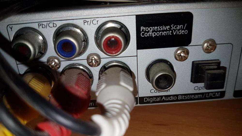

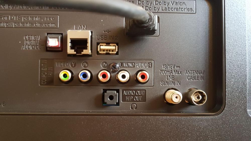

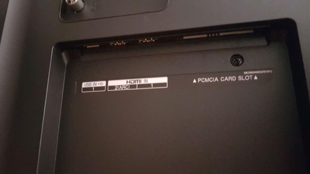

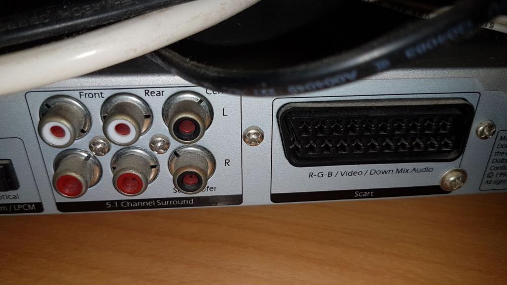

אינני יודע את שמות כל היציאות, אז אולי אוכל לתת לתמונות לדבר בעד עצמן.
