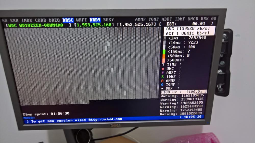

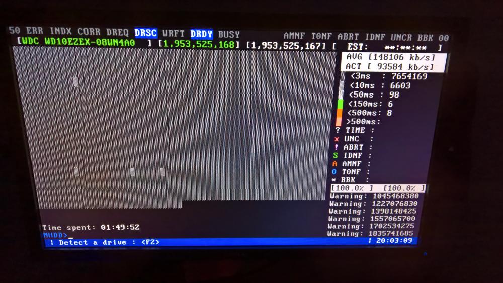

היי, קניתי דיסק חדש של 1tb של WD הרצתי בדיקה עליו באמצעות mhdd והתוצאה הראתה 8 התראות warning שזה בעצם זמן גישה קטן מ-500ms אם אני מבין נכון, ניגשתי והחלפתי את הדיסק לחדש, שוב הרצתי את הבדיקה.. ו.. אותה התוצאה
מה לעשות? להחליף שוב? זה נורמלי?
הדיסק נרכש מksp, מדובר על דיסק WD caviar blue 1tb 64mb wd10ezex
מצרף תמונות של תוצאות הבדיקות(כל תמונה של דיסק אחר)
תודה מראש!

עדכון נוסף, במקרה יש לי כונן נוסף מאותו הדגם, נקנה לפני כחצי שנה, הרצתי עליו סריקה ב-MHDD, אותה התוצאה! 8 WARNING..

עם כל הכבוד ל - MHDD , משהו כאן לא הגיוני.
תעשה בדיקה עם תוכנה / ות אחרות.
היא היחידה שאני סומך עליה, יש לך המלצות לאחרת שאפשר לסמוך עליה?
על מנת שדיסק יחשב לתקול, צריך להעביר אותו בדיקה בתוכנה של היצרן.  במקרה הזה WD diag.
סביר להניח שהדיסקים תקינים לחלוטין, יגיעו לבדיקה במעבדה הראשית ימצאו תקינים ואולי המוכר הנחמד יקבל נזיפה.
תוכנה אמינה נוספת היא hdd sentinel,  אבל היא לא מהווה תחליף לבדיקת יצרן ע"פ תנאי האחריות.
לא צריך לחפש תקלות בכוח.......

ממ לא חיפשתי בכוח, מדובר במחשב עם דיסק שהוחלף כבר בשל תקלה במסגרת האחריות, בשביל לוודא שהכל תקין בדקתי מראש, אני עובד תמיד עם MHDD ולא ראיתי שהיא מזייפת לכן היה לי מוזר
בכל אופן, תודה, כנראה שזה משהו בדיסקים האלו וזה כנראה תקין

ניסית לראות האם המיקום של הזמן תגובה האיטי באותו מקום?
ציטוט של none77
לא נסיתי, איך אפשר? אולי לפי המספר?!
עוד משהו, עכשיו מריץ בדיקה על דיסק של טושיבה , גם הוא 1TB, שום התראה..
נראה לי שזה משהו בכוננים האלו
בהתחשב ב"וותק"  של התוכנה, כנראה הנפח של  טרה
משבש בה משהו.
אני לא אופתע אם בכונן של טרה, גם תמצא שגיאות.
