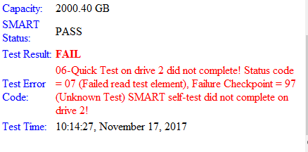

עכשיו גם הטסט הקצר נכשל...
יש לכם מושג למי אני אמור לפנות/ להראות את הבדיקות ? הכונן נקנה באייבורי אומנם אבל אני רואה לפחות 2 יבואנים רשמיים (יכול להיות?) - קבוצת ח.י ובנדה מגנטיק (אם זה לא אותו אחד)
לאייבורי. שהם ישברו את הראש מול היבואן.
