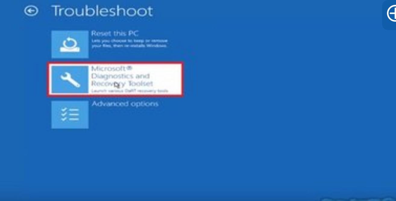

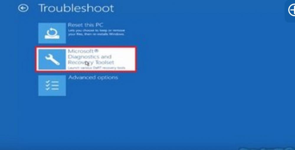

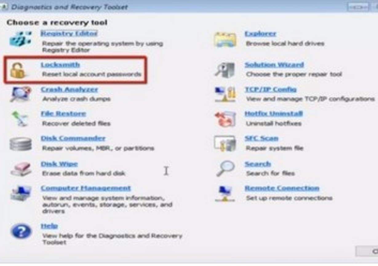

שלום לך
יש כלי מיוחד לבעיות שכאלה :
https://www.microsoft.com/en-us/download/details.aspx?id=35494
לאחר הגעה לבחירת שפה על ידי ה"כלי" בחר - troubelshoting ולאחר מכן -
ואז מאפס סיסמא ולוחץ פיניש
ואז ממשיך למערכת ההפעלה continue
עם הססמא החדשה
*** יכול להיות שאם תלחץ על אחד ה f תוכל להגיע לתפריט המדובר שציינתי כי הרי הוא נמצא במערכת הפעלה עצמה
***חשוב לציין שזה מצריך ידע וניסיון ביצירת יו אס בי (במקרה שלך) שהוא bootable ואז הפעלת הכלי לפי שלבים.. יש סיכוי שגם בתוך התקנת מערכת ההפעלה תמצא את הכלי הזה
***כמובן כמו שרשום זה מיועד רק לחשבונות לוקליים כמו אצלך אם לא טועה
