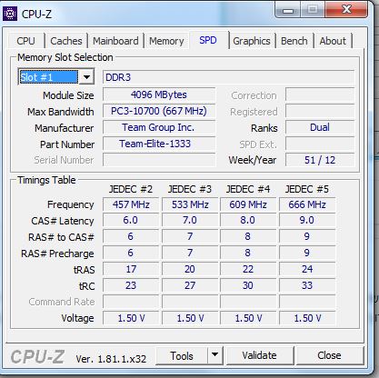

מצאתי שבלוח שלי מותקן 4 גיגה על סלוט  אחד, מה שאומר שיש לי מקום להגדלה( לתומי חשבתי שיש לי 2x2).
האם מתכנת האבחון של רכיבי המחשב אני יכול ללמוד על מהירות הזכרון כדי להוסיף עוד סטיק?

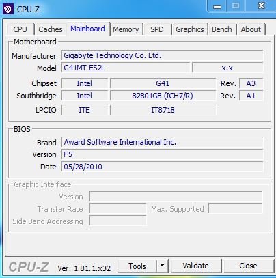

נו, טעות הקלדה. חלונות עשר. הלוח הוא G41, סוקט 775.

של איזה חברה ? תקבל יותר פרטים ומדויקים ב CPUZ בלשונית motherboard
לפי המידע שמופיע ב CPU-Z, יש לך 4GB של זיכרון DDR3 הפועל בתדר ("מהירות") אמיתי של 533MHz שמשמעותו תדר אפקטיבי של 1066MHz.
בשביל לדעת האם אתה יכול להוסיף עוד מודול זיכרון צריך לדעת את דגם לוח האם, כפי שציינו מעליי (יכול להיות שהלוח שלך מוגבל לנפח זיכרון מקסימלי של 4GB).
גם אם תוכל להוסיף עוד מודול זכרון, לא מובטח שהוא יעבוד עם הזיכרון הקיים או עם לוח האם, שכן תמיד יש סיכוי (אם כי דיי קטן) שתהיה בעיית תאימות.

מצורפת תמונה עם פרטי הלוח.
מה האפשרויות שלי לשדרוג?
לפי עמוד הלוח GA-G41MT-ES2L באתר של Gigabyte הלוח תומך בנפח זיכרון מקסימלי של 8GB ב-2 מודולים, כאשר לוח האם עובד עם זיכרון DDR3 בלבד. היות ויש לך מודול זיכרון DDR3 אחד מותקן בנפח 4GB אתה תוכל להוסיף עוד מודול זיכרון DDR3 בנפח של 4GB.

אני מניח שהזכרון שלי הוא במהירות 667MHZ? כלומר, אין טעם לקנות סטיק במהירות שונה?!
וזה זכרון של חברת Team group?
מודול הזיכרון המותקן במחשב מסוגל לעבוד בתדר מקסימלי של 1333MHz (תדר אמיתי של 667MHz), אך לוח האם שלך מגביל אותו ולכן הוא עובד רק בתדר של 1066MHz (תדר אמיתי של 533MHz).
שוב - באופן אידיאלי רצוי לקנות מודול זיכרון זהה למודול הקיים. קניית מודול זיכרון בנפח 4GB של חברת Team Group המסוגל לעבוד בתדר של 1333MHz עם תיזמונים של 9-9-9 לא מבטיחה שמדובר באותו דגם זיכרון בדיוק - לצורך כך עליך לבדוק פיזית את הדגם המדוייק המופיע על הזיכרון. באופן מעשי - כל זיכרון DDR3 שתקנה אמור לעבוד.

מה לחפש?
DDR3 1066MHZ
או,
DDR3 1333MHZ...
ציטוט של ilanb0
DDR3 1066MHZ
זה יהיה זהה לסטיק שיש לך.
