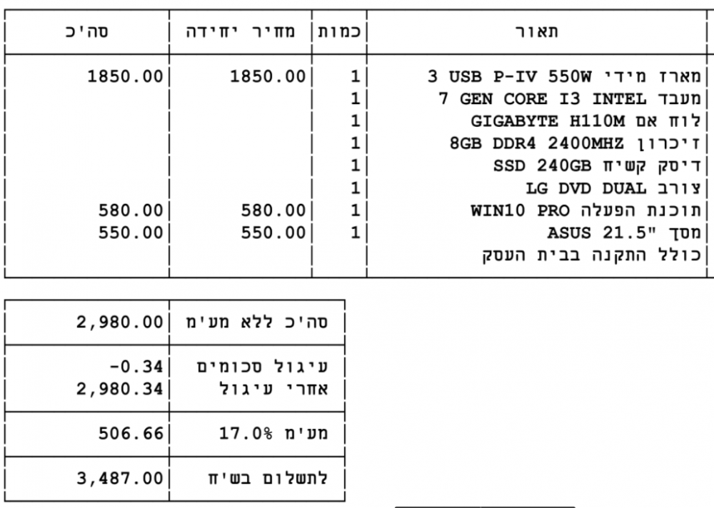

היי,
אבא שלי ביקש את עצתי. הוא צריך לקנות מחשב חדש למשרד והוא קיבל הצעה למפרט (תמונה מצורפת). אשמח לביקורת על המפרט והצעות לשיפור.
אמרתי לו שאני ממליץ לו לשדרג את המסך למסך 24 אינץ' במקום 21.5, שנוח יותר לעבודה משרדית, אקסלים, וכו'. אני לא בטוח איזה דגם מסך מומלץ לעבודה משרדית (איזה פאנל למשל).
מעבר לזה, אני לא יודע אם i3 יספיק או שיהיה אולי חלש מדי.
תודה!

אממ זה כולל כמה מאות שקלים על מערכת הפעלה שאמרת שאין צורך לקנות. מעבד I3 החדש הוא 4 ליבות , ועולה אותו הדבר (מנסים להיפטר מסחורה?) אבל אני לא בטוח אם יש לוחות זולים עכשיו. יכול להיות שעדיף פנטיום(שבכל מקרה יהיה עדיף על הI3 הספציפי הזה כי שניהם כפולי ליבה) ו16GB ראם. כמה התוכנות האלו כבדות ?
כן, מערכת הפעלה אין צורך לקנות. זה יורד גם מהמפרט המקורי שהוצע.
התוכנות לא כבדות באופן מיוחד, 8GB אמורים להספיק מעל ומעבר.
יש המלצה ל-i3 חדש עם לוח מתאים שיעמוד בתקציב?
ואשמח גם להמלצה למסך שמתאים לעבודה משרדית וצפייה ממושכת.
לעבודה משרדים יספיק גם I3 מדורות ישנים יותר, דווקא זכרון הייתי שם 16 ולא 8.
במשרדים אצלנו שמנו בתחנות העבודה העיקריות 2 מסכים לכל מחשב, זה מייעל את העבודה בצורה משמעותית.
ביררתי קצת ולוחות האם של דור 8 יקרים בטירוף, לא משתלם.
לגבי i3 - אצלי בעבודה יש i3 והוא מרגיש קצת איטי פעמים רבות. לוקח לו זמן עד שנפתחים או עולים דברים.
לכן אני מתלבט אם לא כדאי לשים i5 במקום.
המפרט רק מאד (וזה עוד בלי לדבר על זה שלשום חלק במפרט לא כתוב באיזה דגם מדובר).
אין שום סיבה לקנות מחשב שמבוסס על דור 7 של אינטל.
אם הלוחות של דור 8 יקרים לך אז תקנה מחשב שמבוסס על מעבדי AMD שעולים בכל פרמטר על דור 7 של אינטל ובמקרים מסוימים גם עדיפים על דור 8 של אינטל.

עכשיו שמתי לב שזה עסק שקונה מספק. גם איפה שאני עובד יש סידור כזה.
מה שאני יכול להגיד לך שאילו בדרך כלל מחשבים עם חלקים זולים שנמכרים ביוקר.
המחשבים האילו כמעט תמיד מגיעים עם מארז וספק גנרי שעושים רעש ומסכנים את המחשב.
--עריכה 2--
הרכבתי לך מפרט לדוגמא מבוסס מעבד מרובע ליבות של AMD שהוא הרבה יותר טוב מההצעה שקיבלת.
אופציה נוספת היא לקחת מעבד RYZEN 1400 שהוא מרובע ליבות ועם 8 תהליכים (בדומה ל i7 של דור 7) ולקחת מסך יותר זול.

בדיוק הסתכלתי על המסך הזה והחלטתי להמליץ עליו לאבי. למכור לו מסך עם פאנל TN כשהוא כל היום מול מחשב נראה לי פשוט מוטעה...
אני חושב שאחליף לו את המעבד ל-ryzen 1400. האם אני צריך להחליף רכיב אחר במחשב או להוסיף משהו לצורך כך?
ועוד שאלה קטנה: אני מבין שהמעבדים של AMD מגיעים ללא רכיב גראפי OB. האם זה לא חיסרון לעומת אינטל? אני רואה למשל שכרטיס המסך שהמלצת לי עליו מגיע עם 1GB, האם הוא יהיה לפחות באותה רמה של GPU מובנה במעבד של אינטל מדור 7?

לדעתי אין שום משמעות לרכיב הגרפי במחשב משרדי.
שמתי את הכרטיס הכי זול שמצאתי שיש לו קירור פאסיבי.
השוואה אחד מול השני מבחינת ביצועים הם פחות או יותר אותו דבר.
הם יעבדו בדיוק אותו דבר בשביל מה שהוא צריך , האמת לדעתי אפילו יש יתרון מסויים בכרטיס נפרד כי הוא משתמש בזיכרון היעודי שלו ולא ב RAM של המחשב.
כמות הזיכרון בכרטיסים הזולים זה סתם גימיק למכירה , אין לזה כל כך משמעות.
