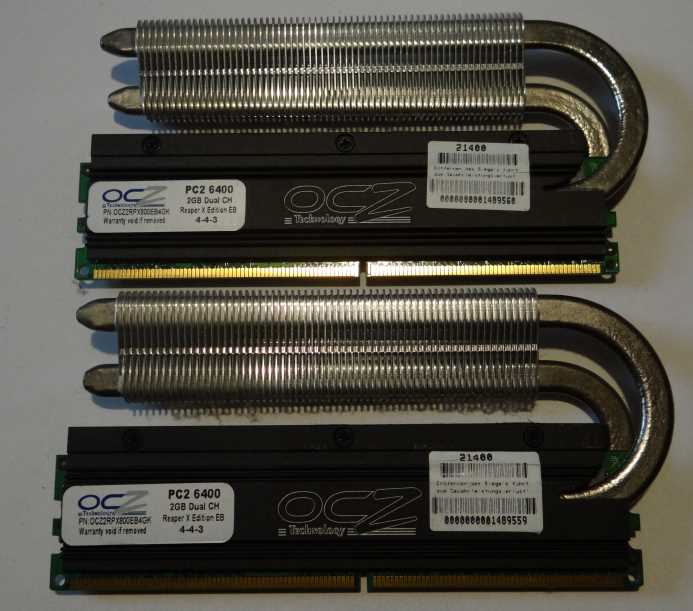

צירפתי תמונות של הזכרונות.
לוח אם GA-EP35-DS3R
התזמונים (timing) שלהם שונים.
CL 5-5--6
CL 4-4--3
הביוס אוטומטי יורד לפחות מהיר.
