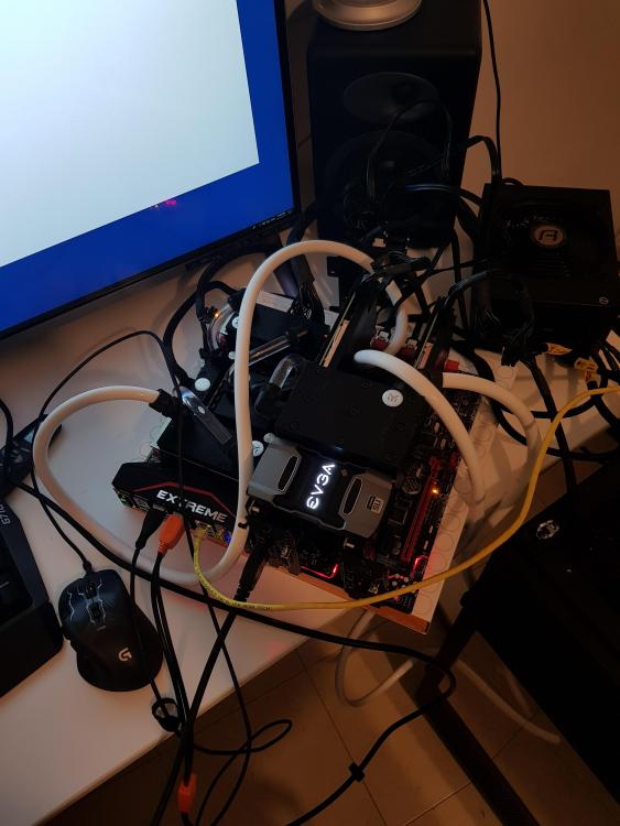

נסה כשלוח הרם מחוץ למארז.
נסה עם לוח אם אחר.
ההודעה רק מדווחת שהמחשב כבה שלא בדרך הרגילה והתקינה.
שקע חשמל החלפתי.
לוח אם מחוץ למארז יהיה קשה (קירור מים וצנרת קשיחה), אבל אפשרי. בטח יקרה רק סופ"ש הבא.
לוח אם אחר יהיה גם קשה (אין לי עוד לוח x99 בארון)

מרגיש לי שמשהו מקצר, אבל אני לא יודע מה... יכול להיות שהרכבתי את הבלוקים של הלוח בצורה לא תקינה.
השלב הבא, אחרי שאשלול את כרטיסי המסך, הוא פירוק הבלוקים של הלוח והרכבה מחדש.
