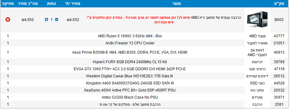

מציע את המפרט הבא:
ציטוט של The_MichMan
מציע את המפרט הבא:
תודה על ההמלצה.
שכחתי לציין צורב DVD, ולא עדיף 16 ג'יגה זכרון? או 2 כרטיסי זכרון במקום 1 (של אותה קיבולת)?
אם התקציב מאפשר את זה אפשר להוסיף עוד יחידה אחת של 8.
