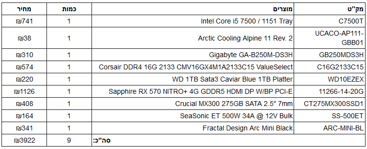

אני רוצה להזמין מחשב למשחקים ולפיתוח משחקים.
הרכבתי מחשב ב-TMS על פי מפרט שראיתי באתר # 109541 מקסימום גיימינג במחיר הוגן – Core i5 + RX 470  (יצא יותר יקר מ-3680 עקב מארז כולל פילטרים, כרטיס מסך יותר יקר וזיכרון 16 במקום 8).
מצ"ב תשובות לשאלות והמפרט שהרכבתי.
תודה רבה על העזרה.

זיכרון - לקחתי 16 GB זיכרון במקום 8 GB. האם הכרחי לדעתכם?
כרטיס מסך  - לא מצאתי RX 470 ב-970 ש"ח כמו בהצעה אלא כרטיס יקר יותר RX 570 ב-1126 ש"ח.
האם תוכלו להמליץ יש כרטיס בערך ב-1000 שדומה ל-RX 470?
אם לא - יש באתר גם את הכרטיס Palit GeForce GTX 1060 Dual 6GB GDDR5 VR Ready  ב-1150 ש"ח האם כדאי למרות שיקר יותר?
