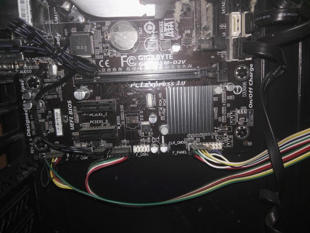

ללוח יש חיבור PCIX16 אחד לכרטיס מסך ו 2 חיבורי PCIX1.

זה גם מה שאני חשבתי אבל יש לי חיבור אחד רק לכרטיס מסך ואין עוד חיבור PCIX נוספים .. (אני יעלה תמונה) .

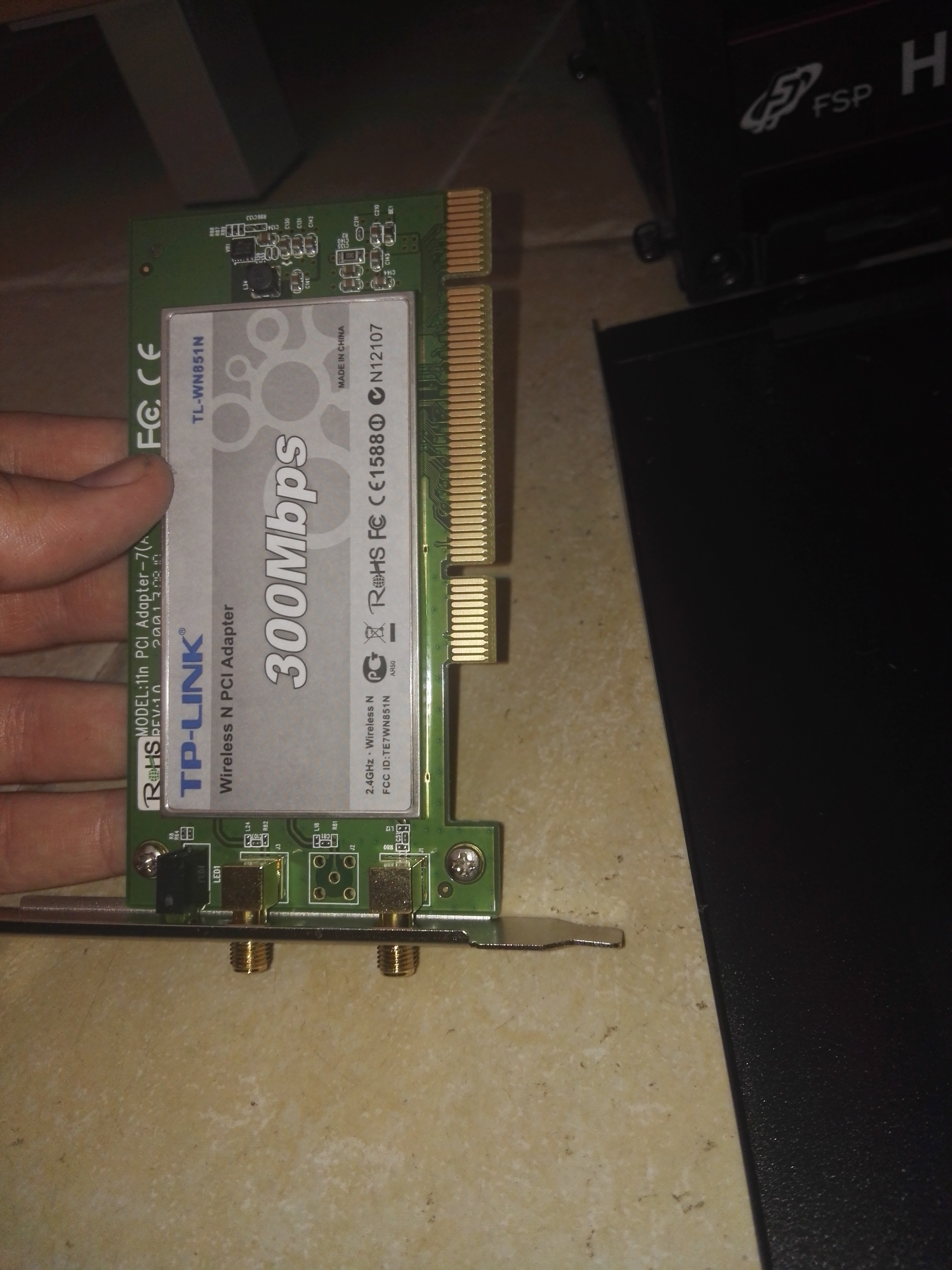

הכרטיס רשת זה : TL-WN851N
למה קנית כרטיס עם חיבור PCI
תחזיר אותו ותקנה כרטיס עם חיבור PCIE X1.

IMG_20171007_131911.thumb.jpg.c000f5ff08d251e293587003fa40856d.jpgIMG_20171007_131928.thumb.jpg.482211e17bf3361cb4fca907a27f0588.jpgצילמתי לך :)

כן הייתי בטוח שיש לי כניסה מתאימה .. אז פשוט ללכת לחנות ולשנות את הכרטיס רשת לכניסה PCIE X1  יש לך משהו שאתה מכיר מומלץ ?
גם דונגל USB יעשה את העבודה
ב 80 שקל יש כרטיסים של TPLINK,D-LINK,EDIMAX
שאמורים להיות זהים לזה שקנית 300MBPS
אני הייתי שם עוד 50 שקל וכבר לוקח את זה
http://plonter.co.il/detail.tmpl?sku=DWA-582
שתומך ברשתות 2.4 ו 5  וב 802.11ac/n/g/b
