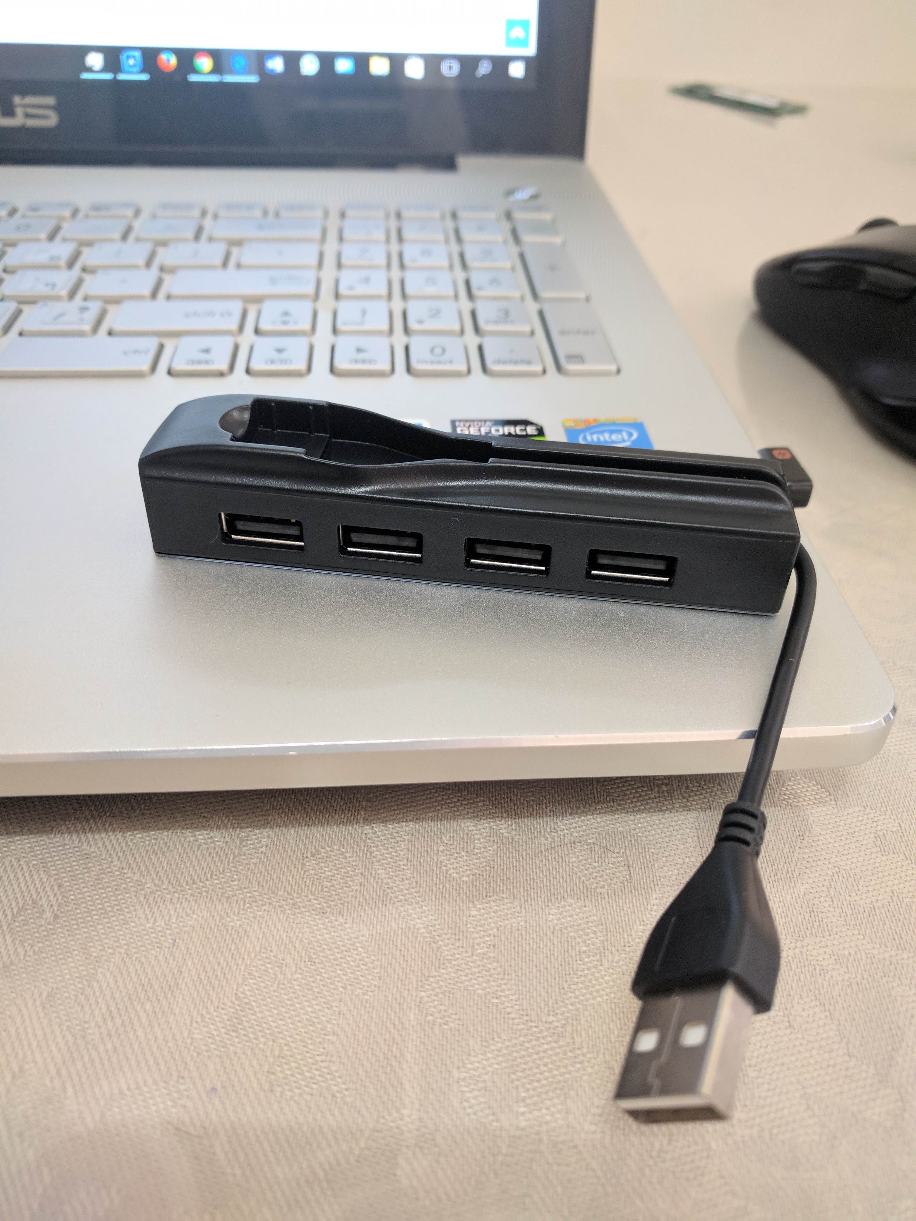

אתה יכול אולי לחבר דרך USB 2.0 HUB?
מה זה?
מפצל USB
ניסיתי.
קניתי ב KSP ב 40 ש"ח
