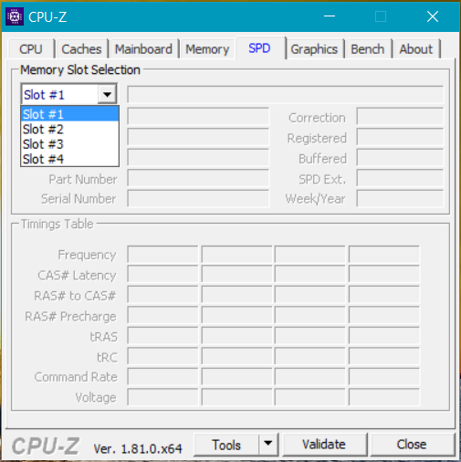

ג. בכדי לבדוק כמה חריצי הרחבה לזיכרון יש במחשב שלך רצוי לעיין בחוברת של המחשב הנייד. אפשר כמובן גם לפתוח את המחשב ולהסתכל פיזית על חריצי ההרחבה לזיכרון אבל אפשר גם להשתמש ב CPU-Z ולראות כמה אפשרויות יש ל Slots בתגית ה SPD (בד"כ זה מדוייק, אבל אני לא יכול להתחייב לכך ב 100 אחוז).
