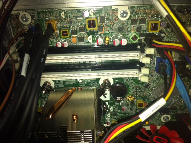

ברשותי מחשב מותג HP Compaq Elite 8300 Microtower.
אלו הנתונים של המחשב:
http://speccy.piriform.com/results/qBwiSGMPMfGyuZD45NRdvqf

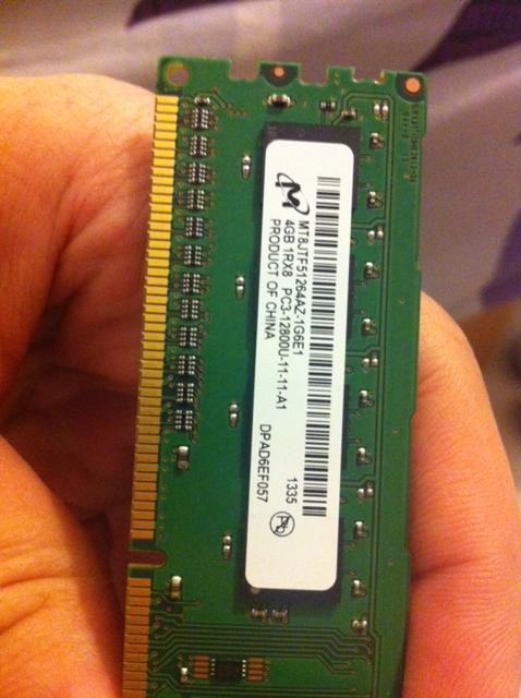

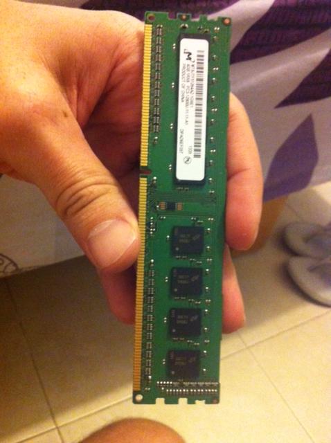

המחשב הגיע עם זיכרון 1 של 4 GB (תמונה מצורפת).
לאחרונה המחשב איטי במעט (התחלתי לעבוד עם תוכנות כבדות יותר כמו אוטוקד וכו') והייתי מעוניין לשדרג את הזיכרון.

תוסיף סטיק נוסף בדיוק מאותו דגם שיש לך. נסה לחפש באיביי או בעלי-אקספרסס משומש, או אם תמצא חדש מה טוב.
לגבי dual channel אני מניח שיש תמיכה בזה בלוח, אבל לא יודע להגיד בוודאות, לא מצאתי מספיק פרטים על הלוח הזה.
הבעיה היא שאין לי מושג איך נקרא מה שיש לי...
כן, יש תמיכה בדואלבאנד במחשב הזה - שים את 2 הסטיקים בסוקטים השחורים.

זה הדגם שלך: MT8JTF51264AZ-1G6E1
זה אכן זה, אבל זה יוצא 80 דולר עם משלוח, עדיף כבר את הלינק מאיביי ששלחתי..

וסתם לדעת, למה צריך דווקא של אותה חברה?
באופן כללי מומלץ להשתמש בסטיקים זהים לחלוטין כששמים יותר מסטיק אחד, ואם לא דגם זהה לגמרי אז לפחות שיהיו עם תזמונים, נפח, ומתח זהים לחלוטין. זה כדי למנוע בעיות של תאימות בינהם.
באופן כללי גם מומלץ לבדוק שהזיכרונות תואמים ללוח ע"פ רשימה של יצרן הלוח. במקרה שלך, זה לוח של HP שקשה מאוד עד בלתי אפשרי למצוא אפילו את הנתונים הטכניים שלו, אז בטח שאת רשימת הזיכרונות שנבדקו אין סיכוי למצוא. לכן, אם אנחנו יודעים שהסטיק שיש לך כרגע עובד בטוח, עדיף שתקנה אחד בדיוק כזה.
יכול להיות שאם תקנה סטיק אחר זה ייצור בעיות ואולי אפילו לא יעבוד בכלל.

,תודה רבה!!
לפני שאזמין, אולי אנסה למצוא את הלוח אם דרך HP? זה יעזור? כאשר אמצא, מה לבדוק כדי לדעת תאימות? אני גם יכול לשאול אותם דרך התמיכה...
אפשר תמיד לנסות לקחת את המחשב לחנות מחשבים ולבקש מהם להתאים לך זיכרון נוסף או לחילופין - לקנות זיכרון בנפח של 8GB בתצורה של 2X4GB (אם אתה ממש רוצה לעבוד בערוץ כפול, דבר שהוא לא ממש משמעותי ברוב השימושים עם מעבדי אינטל).
