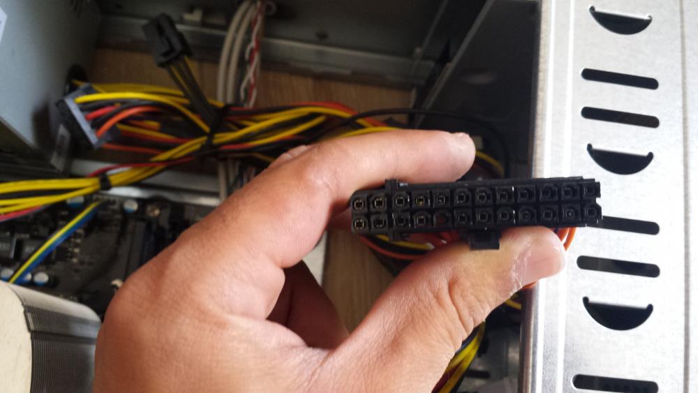

אוקיי, תודה רבה, בינתיים עד שאשיג ספק אחר בדקתי את החיבור בינו לבין הלוח אם(לא נגעתי בו בחיים לפני זה).
תמונה מצורפת.
אם תשימו לב, בשורה התחתונה חמישי משמאל אין כלום, בניגוד לשאר החורים. יכול להיות שבגלל זה?
 דגם- CWT Ci-Power DSA500S-G
ציטוט של LennonRulz
זה תקין.

טוב סליחה על ההקפצה אבל רציתי לעדכן- אכן הבעיה הייתה בספק כוח. החלפתי ספק כוח והכל בסדר, כשבדקתי שוב עם הספק הראשון התקלה חזרה וכשבדקתי עם החדש הכל היה בסדר.
