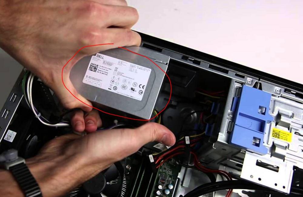

Urib אני לא יודע איך לבדוק מה הספק כוח. יש דרך?
פתח את המארז בצד, ותעלה לפה צילום של הספק עם התווית נתונים.
מצ"ב תמונה לדוגמה.
פשוט תפתח את הכונן (פיזית) ותציץ לקופסא שאמורה להיות למטה או למעלה תלוי בכונן שלך - מה שמחובר לתקע החשמל
שמה יהיה לך מדבקה ותחפש עליה כיתוב עם מספר (850W - לדומא)
