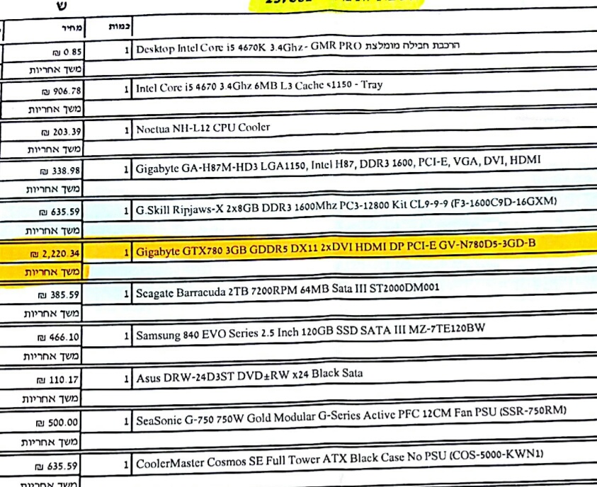

היי, ברשותי מחשב שרכשתי לפני כ-4 שנים, ואני מעוניין לשדרג/לקנות חדש כדי לשחק משחקים כמו shadow of the tomb raider על מסך 1440x2560 במקום המסך FHD שיש לי כרגע.
עכשיו השאלה היא האם לקנות מסך+כ.מסך חדש ולשלב במפרט הנוכחי או לקנות מחשב חדש?
אני חשבתי על כרטיס 1070 כאופציה, מה דעתכם?
תקציב:5,000 ש"ח
לנצל?: כן
המחשב לגיימינג: Shadow of the tomb raider
מפרט נוכחי: תמונה למעלה
מה הרזולוציה של המסך? מה הסיבה לשדרוג? והאם המעבד הוא ה4670K או ה4670?

אם אשדרג אקנה גם מסך 1440x2560!
בינתיים יש לי 1920x1080
המעבד הוא 4670
הסיבה אני רוצה לשחק משחקים חדשים וכאלה שייצאו בעתיד

למסך 1440P GTX 1070 יתאים כמו כפפה ליד. אם המסך יהיה יותר מ60HZ אז כבר צריך GTX 1080 או 1080 TI למרות שביחד עם המסך זה יחרוג מהתקציב.
לדעתי באמת מסך 1440P וGTX 1070 יהיו האופציה הטובה ביותר.
המעבד שלך מעל ומעבר כדי לנצל GTX1060 ב1080P וGTX1070 ב1440P.
לGTX1080 ב4K מספיק אפילו פנטיום G4560.
https://www.youtube.com/watch?v=BDG-dQsHymE&t=24s
ככה שתשקיע בכרטיס מסך, עזוב את השאר.

תודה רבה על התגובות! מה דעתכם על המסך והכ.מסך הבאים?
אם אין הגבלת מקום קח את ה1070 עם הקירורים הגדולים יותר, לא שה1070 כרטיס חם במיוחד אבל זה עדיף גם אם במעט.
